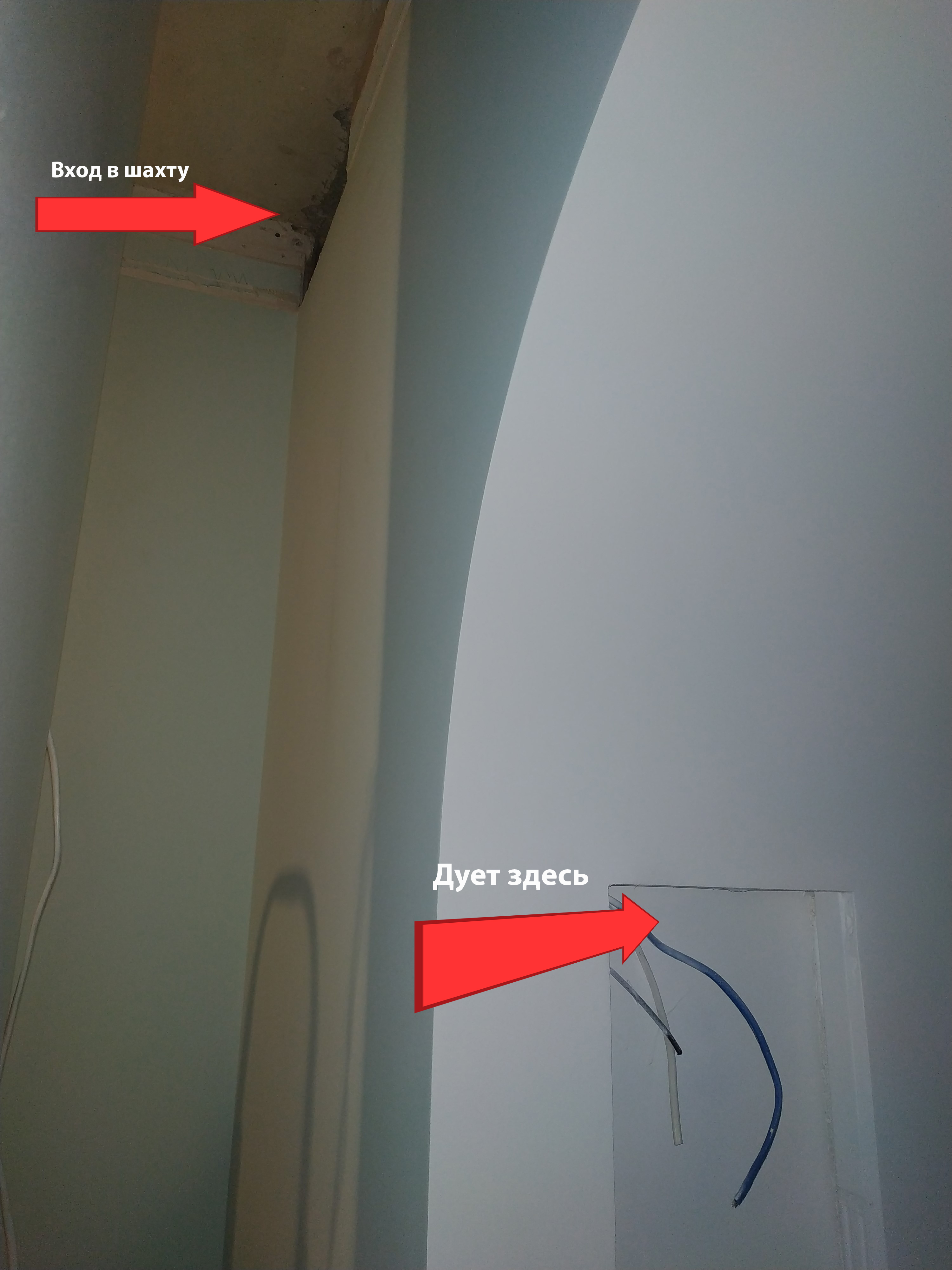

Вполне возможно, что в квартире нет забора воздуха с улицы. Вот и тянет через вытяжку в кухне, а выходит через вытяжку в туалете.. Лечится микропроветриванием окон

Здравствуйте. 1 этаж в 5ти этажном кирпичном доме. После установки кухонной вытяжки выяснилось, что вентканал не герметичен. Во время использования вытяжки, в стороне от входа в вентканал в стене, есть ниша из которой наблюдается поток воздуха с запахами из вентиляции. Узнать где конкретно в кирпичной кладке сифонит, нет возможности, поскольку все зашито гипсокартоном и выполнена косметика. Во время ремонта обратил внимание что кладка выполнена отвратительно, с явной экономией раствора. Вентшахта - кирпич 140X140. Вход и саму шахту куда дотянулась рука (чуть выше плиты перекрытия) заштукатурил раствором, но это не дало результата. Поддувание за гипсокартон исключено, все заделано плотно, где-то сифонит шахта. Ума не приложу, что еще можно сделать? Может кто-нибудь подскажет, как еще можно попробовать за герметизировать вентшахту? Возможно проклейка каким-нибудь материалом изнутри?

Пользуйтесь на здоровье. Только сначала окно приоткройте...

trubo4ist написал: Только сначала окно приоткройте..
Думаете из-за этого?
