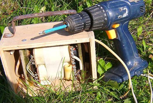

sanya1965 А в чём заключаются ограничения? Шурик вот-такой: http://www.klondayk.com.ua/ru/products/details/shurupovert_Bosch_GSR_12V_BD/index.html Кажется быстро заряжался, до часа. Несколько лет лежит без действий, спрашивал у местных спецов как переделать на сетевой, все говорят транзистор будет сгорать при перегрузке. Вот наткнулся на эту тему здесь, вспомнилось...

mmx400 При использовании выносного БП с соответствующими токоАмперными характеристиками ,ограничений как таковых быть не должно.
14.09.2012 в 13:19:37
Лет 8 работает на даче. Транс от старого ТВ, диоды тоже.

леб, Вточ как у меня Только БП от ноутбука

У меня несколько шуруповертов Хитачи собралось за несколько лет,фонари из комплекта новые.Один использую в гараже от трансформатора 12 в. в качестве безопасной гаражной переноски,удобно при ремонте.

kurganov
kurganov
Регистрация: 06.07.2007
Самара
Сообщений: 163
25.09.2012 в 23:16:04
Здравствуйте.
Есть у меня вот такая штука.
Внутри 3 аккумулятора на 1.2V 700mAh. На блоке питания написаны выходные параметры 6V=300mA. Так вот, на аккумуляторах работать невозможно - быстро садятся. Хотя когда только-только зарядишь, то чувствуется, что свои положенные 2 Нм отвёрточка выдаёт. Пальцами зажать трудно.
Вопрос! Подскажите пожалуйста, как переделать отвёртку в сетевую, убрать нафиг эти аккумуляторы. Т.е. через блок питания. Резистор впаять какой-нибудь?
Заранее спасибо.
Регистрация: 13.03.2006
Сообщений: 28328
25.09.2012 в 23:24:12
kurganov написал : Внутри 3 аккумулятора на 1.2V 700mAh.
ИМХО заменить на 1 (один...) хороший аккумулятор 18650...
