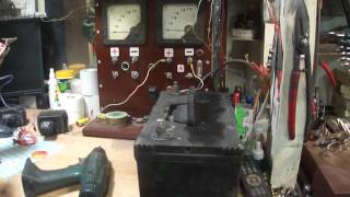

Кто реально мерял под нагрузкой ТОК ПОТРЕБЛЕНИЯ шурупером 12Вольтовым от батареи???? На максимальной нагрузке призаворачивании шурупа ??? Чтобы знать параметры блока питания,параметры трансформатора. Может кто занимался этим-выкладывайте. Хочу сделать блок питания 12В от 220В.

Делайте на 15-20А. Реальный ток у разных шуруповертов разный да еще смотря под какой нагрузкой. Я мерял ток 18В шурика, он на старте зашкаливал за 10А, холостой ход амперы 3, а под нагрузкой почти до остановки, выше 10А.

Ahfyrtyintqy написал : Кто реально мерял под нагрузкой ТОК ПОТРЕБЛЕНИЯ шурупером 12Вольтовым от батареи???? На максимальной нагрузке призаворачивании шурупа ??? Чтобы знать параметры блока питания,параметры трансформатора. Может кто занимался этим-выкладывайте. Хочу сделать блок питания 12В от 220В.
Замер амперов на 12 V шурике.
