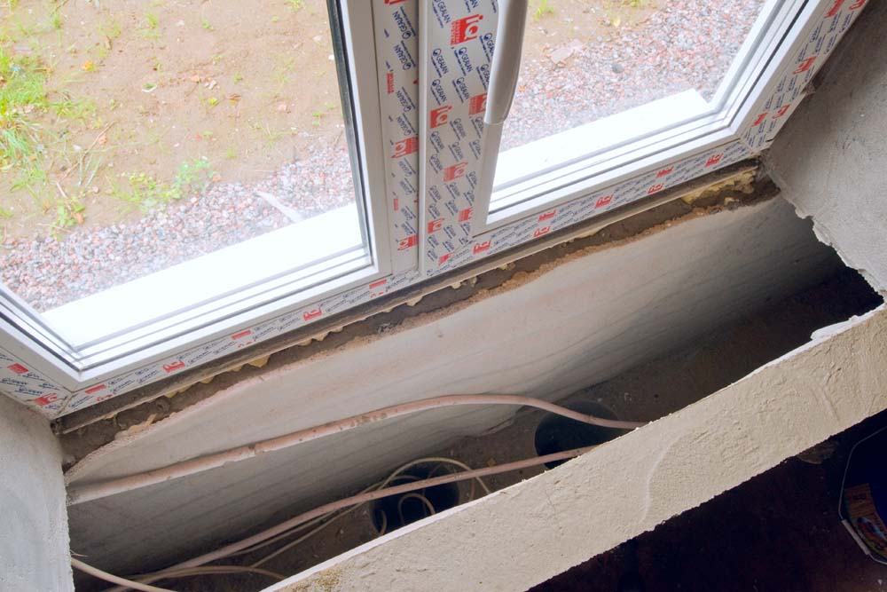

Добрый день. Решил посоветоваться. Стены в монолитном доме сделал по принципу термоса, см. фото. Две железобетонные стенки по 10см, два слоя утеплителя на внутренней стороне каждой стенки и межстенное пространство 25 см. Не знаю насколько это ново, патентовать не собираюсь, хоть и пришлось подумать над технологией. Так вот отопления пока нет, магистральный газ планируется года через два. По границе участка протекает ручей, думаю, кубов 5 в час набежит там. Что если прогонять эту воду по радиаторам установленным в межстенное пространство. Будет ли какая выгода.

Фото.

Ермила Гир написал : По границе участка протекает ручей, думаю, кубов 5 в час набежит там. Что если прогонять эту воду по радиаторам установленным в межстенное пространство. Будет ли какая выгода.
Для чего это Вам надо? Пусть система лучше стоит пустая, пока полноценно её не запустите. А если не секрет, что в межстенном пространстве радиаторы греть будут? И как их обслуживать? Про остальное помолчу лучше, это все сильно расходится с моими представлениями.

Термос работает, если колба герметичная, обламываем пимпочку на донышке стеклянной колбы и термос перестаёт быть термосом.

Ермила Гир написал : если прогонять эту воду по радиаторам установленным в межстенное пространство. Будет ли какая выгода.
Не будет. Посчитайте "термо"выгоду (теплоемкость воды 4,2 КДж*кг*град.) Включите стоимость монтажа этой системы, насос (который будет гонять 5 кубов в час ПОСТОЯННО), головняк в случае отключения электричества при морозах и пр... Лучше засыпьте этот промежуток керамзитом. Лучше будет.

Дом 8х11м двухэтажный, монолитный, классических форм, кровля плоская, наверху теплица. Энергии на отопление нужно прилично, хоть и термос, правда, без пимпочки.
Засыпать керамзитом, а что это даст, керамзит обладает теплоизолирующими свойствами за счет воздуха в нем заключенного, так и в стене тоже воздух, менять шило на мыло c доплатой. Я так понимаю если нагреть межстенное пространство до +3 +4 , энергии на отопление дома нужно будет намного меньше. Дизайн радиаторов значения не имеет, кто их будет видеть, можно подешевле поставить. Доступ не сильно затруднен, все подоконники снимаются, да в общем то и залезть можно при небольшом телосложении, проверено.

2Ермила Гир 1. Слой утеплителя - смешно :) Утеплителем это назвать нельзя.
  1. Керамзит - не воздух - там нет конвекционных потоков.
  2. Радиаторы возможно будут плакать конденсатом.
В целом - овчинка выделки не стоит...
А вот запустить в ручей теплообменник теплового насоса - можно подумать.....

Ермила Гир написал : Засыпать керамзитом, а что это даст, керамзит обладает теплоизолирующими свойствами за счет воздуха в нем заключенного, так и в стене тоже воздух, менять шило на мыло c доплатой.
Умничка!
Читать ->
BV написал :
Любой утеплитель - не просто воздух, а КОНСЕРВИРОВАННЫЙ воздух. Т.е. неподвижный физически.
BV написал : А вот запустить в ручей теплообменник теплового насоса - можно подумать.....
+5! С таким ручьем! Легко!
У 5-ти кубов 2-3 градуса отнять можно. И дом утеплить козырно.
