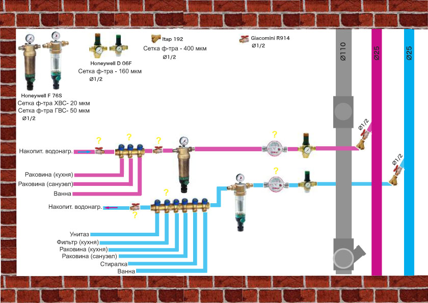

Спасибо, завтра перерисую. Будет легче оценить.
По коллекторам еще не определился. Но эти, с картинки, вроде хорошие но дюже дорогие...

сансэй написал : грязевики пломбируют
Прошу прощения за занудство.
Если их пломбируют, значит я самостоятельно не могу их прочистить? Это кто-то должен приходить в заранее согласованное время и это делать? А если этому кто-то будет лень и он не будет приходить?

НиколайР написал : Прошу прощения за занудство.
когда вы устанавливаете приб.учёта. вы подписываете договор на тех.обслуживание этих приборов в течение года при желании можете продлять его сколь угодно долго, цена вопроса (была по крайней мере 360руб в год) деньги эти уже включины в общую оплату установки, так вот по этому договору чистьть фильтра вам должна фирма установщик

О трубах: Смотрите в сторону http://www.prom-teplo.ru/katalog/products/truby/mednye-truby/kme-q-tec-metalloplastik-na не забудьте, что проходной диаметр всех приборов до коллектора, отвода от стояка, Шарового крана на отводе, и труб, соединяющих эти приборы-должен быть равен или превосходить проходной диаметр вашего коллектора. :)

сансэй написал : фильтр редуктор счётчик в одной связке быть должны без труб между ними, но если опламбируют то и ладно
Для сборки этого сегмента планирую привлечь местных мастеров, чтобы не былор проблем с опломбировкой. Хотя есть некоторые сомнения, поясню ниже.
сансэй написал : водогрей с хол.колектора нужно отвести также как и с горячего, за место двух кранов можно один обратный клапан,ну и ванную я бы потсоединил на первых по току отводах колекторов
Поправил, кроме обр. клапана. Подумаю. Так, действительно, лучше. Спасибо.
Вот, собственно, новая версия...

сансэй написал : если довление в стояке бывает 10 то у них не будет причин отказать
Спасибо, буду знать. Подобные случаи там бывали.

Makarone написал : не забудьте, что проходной диаметр всех приборов до коллектора, отвода от стояка, Шарового крана на отводе, и труб, соединяющих эти приборы-должен быть равен или превосходить проходной диаметр вашего коллектора.
Так, тут застрял. Отводы у меня 1/2, также шаровые+грязевики+ф-тры и редукторы тоже на 1/2. Разводить хотел 16-ой трубой. Коллекторы какие должны быть?!

KonstantinK написал : за место двух кранов можно один обратный клапан
не правельно написал конечно заместо одного крана перед колектором

KonstantinK написал : Вот, собственно, новая версия...
нормалёк
