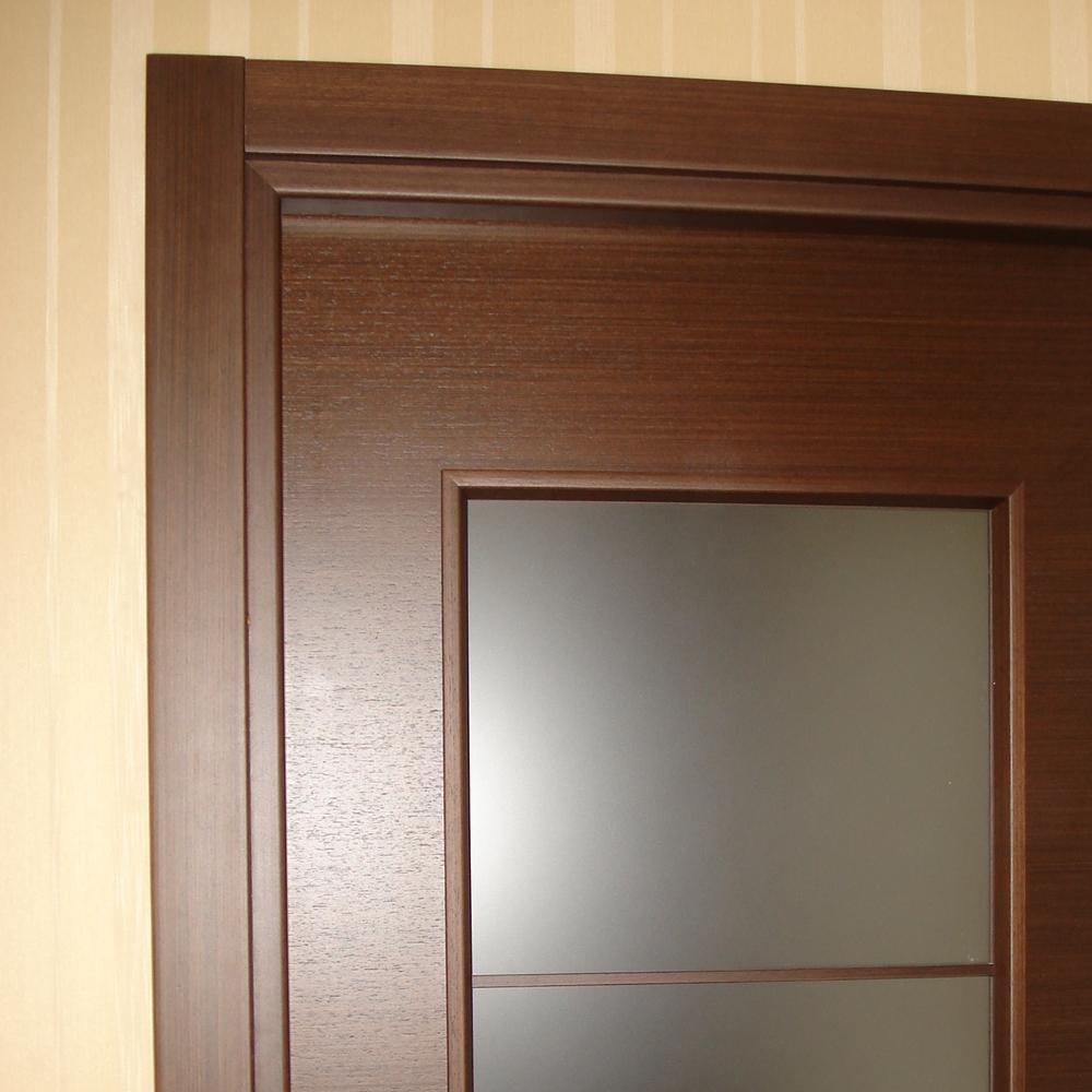

04.10.2008 в 16:24:47
2Евгений Вл я работаю дисками по аллюминию и пластику отличный рез шпон не рвет Самое сложное это запил верхней части коробки(особенно радиальные почему то производитель дверей считает что на стройке лучше получится угол 45 чем у них на фабрике и таких дверей много неужели трудно это сделать на фабрике) коробка не встает на ребро так как маленькая торцовка (диск 210)приходится голову опрокидывать и пилить так делаю несколько спилов для того чтоб придти в метку а то был печальный опыт когда резанул сразу и ошибся на 2мм пришлось заказывать еще один верх А по длинне они все одинаковые почти и поэтому делаю размер 204см или 204,5 без порогов если получается вот такой зазор Последний обьект были двери КД с притвором очень понравились установка 30мин замок магнитный все сделано на фабрике наличники прямые:) (сам советовал а то радиальные запарили уже)
