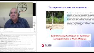

Интересный вебинар о нормативных документах, которые используются для проектирования молниезащиты. (РД 34.21.122-87, СО 153-34.21.122-200, МЭК IEC-62305)
Заземление и молниезащита - вопросы и проблемы нормативной документации (вебинар))
PS Тут еще 3 вебинара.
