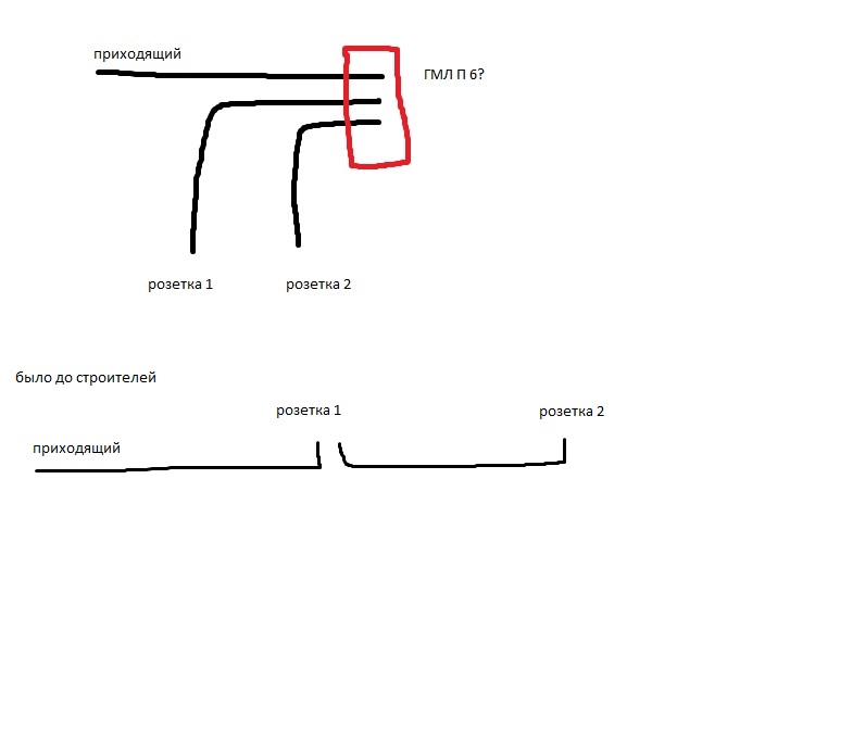

Строители при демонтаже розеток не заморачивались с откручиванием старых точек, а тупо откусили провода и теперь по нормальному не поставить розетки.Сейчас строители нарастили клемниками, но что-то мне не очень такое решение.В одинарной буду наращивать провод с помощью ГМЛ(о) 1.5/2.5, а вот проходной думаю использовать ГМЛ-П, т.к.место мало в подрозетнике только вот не могу определиться 6 или 10 брать? И еще можно ли одним инструментом обжимать или надо под разные гильзы свой?

гмл1
Какой у Вас инструмент?

пока никакого

Можно приобрести, к примеру, КВТ ПК-16У, ПК-16М, ПК-25У. Или СТВ-05, если руки сильные. Или два инструмента: один для 1.5-2.5, другой для 4-10.
КВТ только для примера - из Китая везут много разного инструмента.

понял, значит можно одним обжимать. а что можете сказать по поводу ГМЛ-П, 6 или 10 для обжима 3 кабеля 2.5 по документации КВТ нужна 10, по отзывам на гильзы в 6 лезут 3х2.5
Лютая усечёнка лезет в шестёрку. Нормальное сечение - в десятку с добивкой.

Рассверливали раньше 6-ку сверлом +0.5 к диаметру. Для авто к главному предохранителю под музыку. Токи до 125А там.
