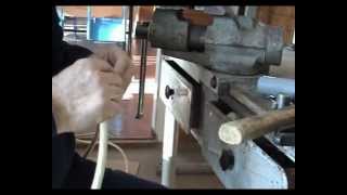

04.01.2013 в 20:32:16
Жесть жестокая : :eek: Получение неразъемных соединений жил кабелей
