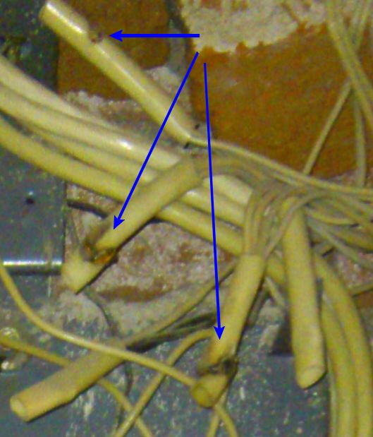

Несколько лет назад был мне звонок от знакомого: пропал свет в одной из комнат. Пошел искать, обнаружил скрытую распредкоробку без крышки, заклеяную обоями :eek:, а в ней такую правильную скрутку с налетом гари и подплавленой изоляцией. До сих пор удивляюсь, как обои не загорели...:swoon

Год назад менял проводку от стояка к счетчику, дом 1978 года. Был алюминий на скрутках, частично подгоревших. Заменил на медь, подключился к стояку через орех. Прошедшей осенью заметил, что напряжение стало сильно проседать, написал жалобу. Электрик из управляющей компании подтвердил просадку и просто переключил на другую фазу. Результат переключения на фото после снятия слоя изоленты.
На фото видно, что провод к счетчику был просто отрезан на выходе старого ореха и сделана скрутка с со стояком другой фазы.
Пришлось все переделывать, ставить еще один орех.

Скрутки греются! Это свежачок :
falken написал : Вот фотки http://s003.radikal.ru/i202/1301/1d/c4bc5616fc2d.jpg
из http://www.mastercity.ru/showthread.php?t=43068&p=3560507&viewfull=1#post3560507
