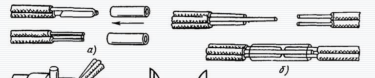

ПPOPAБ написал : Пару тройку миллиметров они из гильзы должны выступать.
для чего??
ПPOPAБ написал : "добивать" можно только сложив один из концов вдвое.
какая разница?

Weld написал : для чего??
какая разница?
Визуальный контроль. Положено так...
2.2.4. Гильзы, матрицы и пуансоны выбирают по табл. 2.1 в зависимости от суммарного сечения жил и устанавливают в соответствующий механизм. При суммарном сечении соединяемых жил менее указанного в табл. 2.1 в гильзы вводят дополнительные проволоки жил (рис. 2.1, а, б).

ПPOPAБ написал : Визуальный контроль.
а что контролировать-то? :)
ПPOPAБ написал : в гильзы вводят дополнительные проволоки жил (рис. 2.1, а, б).
может. просто кто картинки малевал не подумал. что есть еще вариант - добавить отдельные жилы? Не вижу в нем ничего отличительного от варианта загибать используемую жилу. А можно ведь и в несколько раз одну жилу согнуть вместо двух. втрое вместо трех и т.д. :)

Weld написал : может. просто кто картинки малевал не подумал.
Угу... И в ПДД просто так картинки намалёваны...
Weld написал : Не вижу в нем ничего отличительного от варианта загибать используемую жилу.
ваши личные проблемы, да вряд-ли кто этим косяком вам пенять будет.
Weld написал : А можно ведь и в несколько раз одну жилу согнуть вместо двух. втрое вместо трех и т.д.
Нет, нельзя. Ищите- да обрящите. :)

не) загибать жилы - это в 100 раз проще, чем отрезать пучок дополнительных жил нужной длины, потом запихивать их туда. мне даже в голову не приходило такое простое решение)
Alexiy
Alexiy
Регистрация: 28.06.2011
Сообщений: 13481
03.06.2013 в 10:31:47
Slob написал : загибать жилы - это в 100 раз проще
не всегда... попробуйте многопроволочную жилу согнуть и этим сгибом вставить в гильзу или в наконечник - удивитесь...

Alexiy написал : попробуйте многожипроволочную жилу согнуть
Отдельный респект за многожипроволочную жилу. Оказывается велик и могуч язык, воистину. Действительно, место сгиба засунуть в гильзу не так просто, поэтому куски которыми набиваю выравниваю, при необходимости сгибаю пополам, но вставляю в гильзу прямым концом, а петелька остаётся вне гильзы, снаружи.
