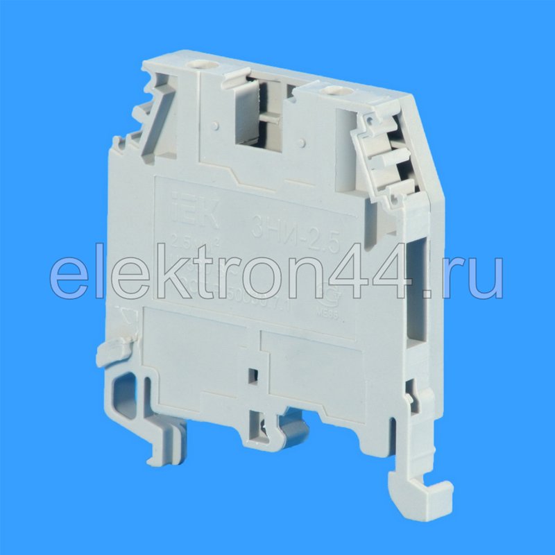

333vs333 написал : Такие клеммы маркировать не приходилось. Мы на работе маркируем простым маркером, когда иссякают запасы. Хотя,.. нет, не простым - леграндовским ;) .
Да там негде даже простым маркером черкнуть... Есть вариант маркеры-квадратики от других клемм приклеить суперклеем или термопистолетом, но это уже будет мазохизм...
Посадочные гнёзда под маркеры вот такие:
ПPOPAБ
ПPOPAБ

J. Antonio написал : Маркировки в комплекте не было, хотя должна быть, судя по описанию на офсайте. Отдельно почему-то её вообще нет - не в каталоге, не в продаже.
Потому и нет отдельно, что всегда должна быть в комплекте...
J. Antonio написал : Думаю теперь что делать с ЗНИ-2,5, купил много...
Вернуть продавцу некомплектные изделия. Либо просить производителя выслать вам недостающие детальки...

J. Antonio написал : Да там негде даже простым маркером черкнуть...
Ага, мы как раз над отверстием для винта пишем (маркер тонкий) .
Попробуйте найти маркеры от клемм Sassin, они вроде такие же. Могу ошибаться, но на Weidmuller тоже такие же (или очень похожие) .

J. Antonio, сегодня листал каталог Hager, так у них есть большой набор цифровой маркировки таких клемм.

333vs333, Получил я сегодня ответ от продавца-поставщика по поводу маркировки клемм IEK ЗНИ-2,5, со слов менеджера - есть информационное письмо от IEK о том, что с недавнего времени данные клеммы не комплектуются маркерами и отдельно маркеры для размера 2,5 мм2 не производятся! Вот так вот! Как это назвать я даже и не знаю. От компании IEK ответов по e-mail я так и не получил, причём не в первый раз уже, в ответ они только выясняют интересующие их вопросы, не более. Видимо у них такая политика в отношении поддержки пользователей.
Думаю обменять данные клеммы на серию CBC.2 от DKC, не могу решить брать ли боковые заглушки на эти клеммы т.к. они идут отдельно. Надеюсь DKC будут приличнее качеством и не разочаруют.

J. Antonio, меняйте хоть на что, только избавляйтесь от этого дерьма побыстрее. Лет 5 назад угораздило столкнуться с подобными клеммами, при затяжке срывается шлиц на каждом втором винте. Больше я к этому ИЕКу на пушечный выстрел не подхожу. Причем снимал Вайдмюллер с бу оборудования 80х годов, по размеру и конструктиву один в один, а поди ж ты, винты не срываются и держат нормально.
