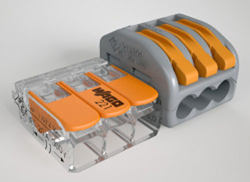

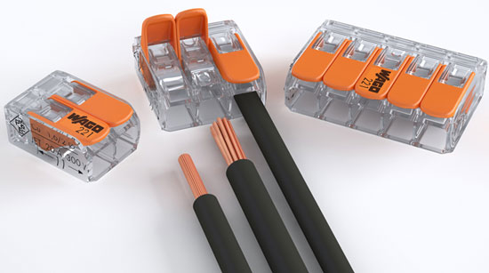

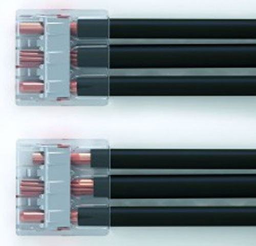

;)Ну типа новости...Новый Wago Тоньше и более высокий ток рычажного Орехи (221 серии) | ToolGuyd Бают еще лучше..

anri, только как то в каталоге их не густо на 2 и 5 отверстий всего http://global.wago.com/en/products/product-catalog/search.jsp?q=221&x=8&y=11&action=search&frontendId=frontendGeneral_cms_en&lang=en

anri написал : ;)Ну типа новости...
Старые из полиамида более стойкие к повышенным температурам и механическим воздействиям :) Интересно, они по пальцам так-же здорово щёлкают? ;)
