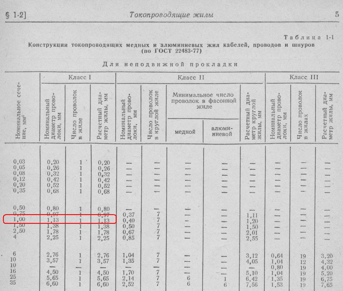

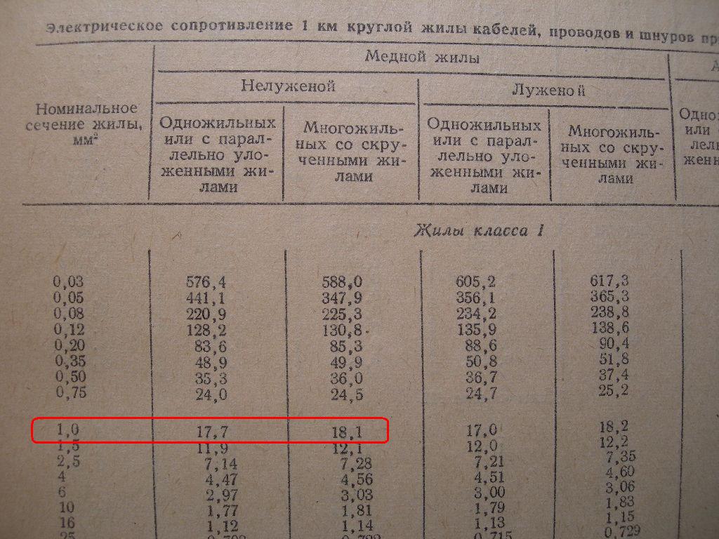

Для примера возьмём провод сечением 1мм[sup]2[/sup] Номинальный диаметр жилы 1,13мм соответствует сечению 1мм[sup]2[/sup] Сопротивление медной жилы сечением 1мм[sup]2[/sup] (указано сопротивление 1000м жилы...) 17,7 Удельное сопротивление меди М1 - 0,0178 Ом * мм[sup]2[/sup]/м
Так на какие другие качества надо смотреть?

Нет не уверен. За то я уверен, что если диаметр жилы провода сечением 1мм[sup]2[/sup] меньше, чем 1,13мм то его сопротивление не будет соответствовать ГОСТ... Даже если жила будет из бескислородной меди...

Alex___dr написал : Сопротивление медной жилы сечением 1мм2 (указано сопротивление 1000м жилы...) 17,7
Alex___dr написал : За то я уверен, что если диаметр жилы провода сечением 1мм2 меньше, чем 1,13мм то его сопротивление не будет соответствовать ГОСТ... Даже если жила будет из бескислородной меди...
Самое интересное, что в магазинах пишут иногда: сечение жил может отличаться в меньшую сторону при условии сохранения удельного сопротивления. Интересно, для меди, это с чем ее сплавить надо, чтоб сопротивление удельное стало ниже еще? :)

Tool написал : Интересно, для меди, это с чем ее сплавить надо, чтоб сопротивление удельное стало ниже еще?
Даже чистое серебро не спасёт... ИМХО расчёт на то, микроомметр гораздо реже встречается в домашнем хозяйстве, чем микрометр и калькулятор...
