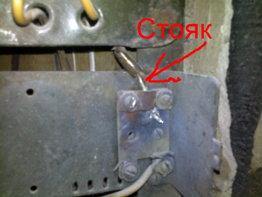

Вот фото с телефона. Причем то место где закреплен стояк имеет "П"-образный вырез, такойже как и в низу. Т.е. скрутка зажата между ребром п-выреза и прижимной пластиной. Площадь контакта очень маленькая. Может пастой токопроводящей помазать и оставить до лутших времен?

alexandr- написал : Может пастой токопроводящей помазать и оставить до лутших времен?
Ваша зона ответсвенности?
тут только под замену, видно что часто перегревается и все окислилось. Пишите заявление в ЖКО или кто ответственный за сие чудо и пускай меняют на орехи хотя бы

gugulaki написал : Ваша зона ответсвенности?
Не моя конечно. Но стояк расположен прямо у меня в квартире. И когда он начнет искрить, мне будет не весело. Кому я должен доверить решение? Электрику, который пришел ко мне с плоскогубцами, шлицевой отверткой и самым дешевым китайским пробником? В принцыпе, я хочу понять как это исправить по всем правилам, преобрести качественные изделия, нанять вменяемых электриков и в присутствии представителей ЖЕКа наконец исправить и забыть на всегда. Почемуто я думаю что это будет дешевле 5000р и уж точно надежней.
Anat78 написал : кто ответственный за сие чудо и пускай меняют на орехи хотя бы
Я бы понял что у ДЭЗовского электрика не чего нет и он меняет на орехи, мне орехи предлагали сделать за деньги. В месте соеденения всеравно будет нагреваться, покрайней мере сейчас в вечером скрутка ощутимо теплей. Орехи будут не у меня на виду, где я могу контролировать, а гдето в шахте... (я так думаю, вообще проблема в ступор вводит даже бывалых электриков). Пока... купил два порошковых огнетушителя и поставил возле...

alexandr- написал : В принцыпе, я хочу понять как это исправить по всем правилам, преобрести качественные изделия, нанять вменяемых электриков и в присутствии представителей ЖЕКа наконец исправить и забыть на всегда. Почемуто я думаю что это будет дешевле 5000р и уж точно надежней.
По всем правилам- капремонт и реконструкция электроустановки положена. Быстро и просто: обесточить стояк полностью, выкрутить ржавые винты, зачистить металл щитка до блеска, согнуть кольцом жилы, и прикрутить анодированными болтами с шайбами и пружинными шайбами(на "крайняк"- гровер сгодится). Применение контактной пасты увеличит срок службы соединения.

ПPOPAБ написал : По всем правилам- капремонт и реконструкция электроустановки положена.
Спасибо, а есть документы которые регламентируют время кап ремонта? (С трудом вериться что все отгоревшие стояки потом заменяют на новые).

alexandr- написал : Спасибо, а есть документы которые регламентируют время кап ремонта?
Да. 20 лет.
alexandr- написал : (С трудом вериться что все отгоревшие стояки потом заменяют на новые).
Заменяют и исправные но отслужившие свой срок. У Вас же стояк не проходит по сечению и количеству жил, согласно ПУЭ-7.
