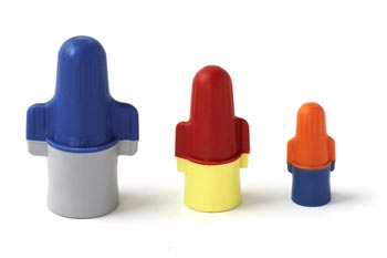

Товарищи весь день читал тему про соединения и уже голова кругом идет - хоть вообще никак не соединять - все равно все будет плохо. Ваго горят, скрутка расручивается, пайка ржавеет. Может кто нибудь авторитетно посоветовать чем оптимально и безопасно соединять линии ввг 3х2,5 и 3х4 для розеток в квартире. На линии 3х4 будет нагрузки 4-6 кВт максимально

опрессовать, раз не умеете паять

Samurayko написал : чем оптимально и безопасно соединять линии ввг 3х2,5 и 3х4
http://www.abn.ru/catalog/3m/connect.shtml

Samurayko - сварка, пайка, опрессовка, СИЗ.

ПPOPAБ написал : Samurayko - сварка, пайка, опрессовка, СИЗ.
Насколько я понял если электрики не очень квалифицированные наиболее простым и надежным способом не требующим инструмента будет СИЗ?

Samurayko написал : если электрики не очень квалифицированные наиболее простым и надежным способом не требующим инструмента будет СИЗ?
Да. Напортачить сложно.

Samurayko написал : будет СИЗ?
правильный СИЗ, правильными руками
Плотная длинная скрутка (3-4 см) с надетым и закрученным двухвинтовым клемником любого (даже китаёзовского) производителя и изоляция тремя слоями... Тут трудно накосячить... имхо

sergey_sav написал : и закрученным двухвинтовым клемником
+1, если он при закручивании не развалился
