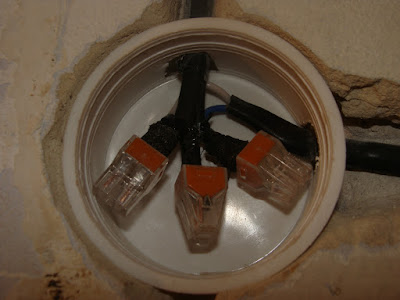

А так на WAGO нормально собрано?
Свет, без заземления - ВВГ 2x1.5. Провода, входящие в клеммы, (без скруток) дополнительно произолированы (ПВХ + Х/Б соответствено). Собираю сам, каждый раз думаю правильно ли все сделал?

drug. написал : дополнительно произолированы (ПВХ + Х/Б соответствено).
Излишняя перестраховка. Нормально, однако 3-й провод лишним не будет, особенно, если надумаешь ставить переключатель, датчик движения, 2-клавишный выключатель...

100%

drug. написал : А так на WAGO нормально собрано?
Да.
Запас провода еще бы. Удобнее монтировать и укладывать.
