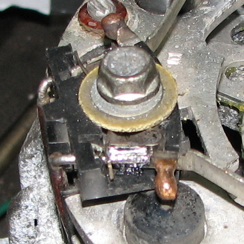

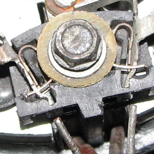

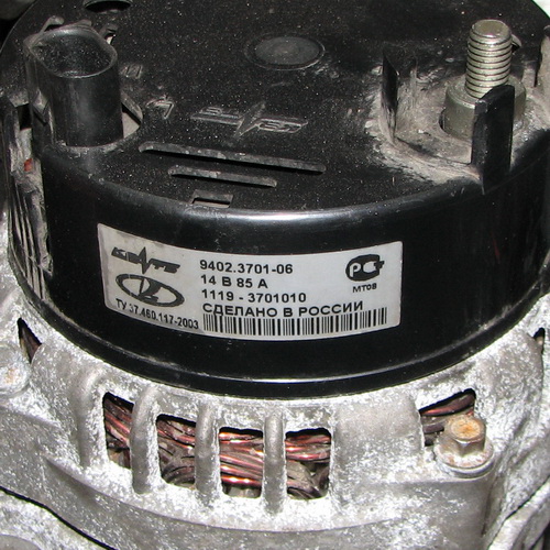

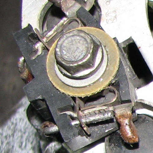

Слева картинка с сайта wago, а справа автомобильный генератор с десятки, на котором точно такие же клеммы, так вот большинство неисправностей этого генератора связана с нарушением контакта обмоток с диодным мостом посредством пружинных клемм. При любом ремонте генератора эти не надежные пружинные соединения приходится пропаивать по умолчанию.
Как можно доверять такому точечному соединению, удерживаемого пружинящей пластиной.

Посититель написал : Слева картинка с сайта wago, а справа автомобильный генератор с десятки, на котором точно такие же клеммы
И фотографию бирки с наадписью "Сделано в России" генератора вы, конечно, вывесили именно для того, чтобы был видна полная аналогия с WAGO. ***

avmal Россия не причем, она с металлом умеет работать, пружинящие пластины в этих генераторах сделаны качественно, сам принцип соединения как у ваго не уместен в узлах требующих надежное соединение продолжительное время.***

Посититель написал : сам принцип соединения как у ваго не уместен в узлах требующих надежное соединение продолжительное время
Вы забыли добавить про избыточную вибрацию и моножилу, которая там неуместна.
