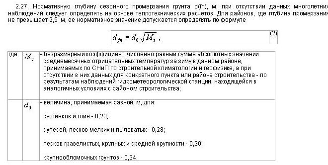

Добрый вечер, господа мастера и подмастерья!
Посоветуйте, на какую глубину нужно укладывать водопроводную трубу в землю (3/4, металлопластик) от центральной магистрали в дом, чтоб не промерзала зимой.

13.10.2008 в 22:03:33
wdomowoj написал : Посоветуйте, на какую глубину нужно укладывать водопроводную трубу в землю (3/4, металлопластик) от центральной магистрали в дом, чтоб не промерзала зимой.
В Московском регионе это 1,7м у Вас метра на 2 скорей всего.

13.10.2008 в 23:30:06
величина расчетна-порядок цифр аури верно указазл
