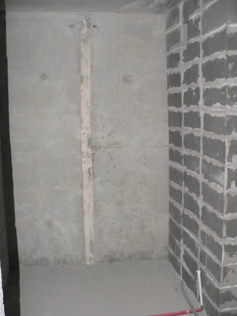

У меня джамшуты при выкладывании из пено-(или шлако-) блоков вентилляционных коробов в ванной поступили так: короб выложили вертикально, но угол с перпендикулярной монолитной стеной, вдоль которой стоит ванна, завалили на 8см на длине в 1,3м (стал тупой), а торец железной ванны длиной 1,7м заделали в стену не меньше, чем на 7см.
Вот тоже хочу на следующий год класть плитку и заменить гремящую и очень узкую ванну. Хожу вокруг этого безобразия и пока вяло размышляю как с минимальными разрушениями извлекать ванну из стены, как ровнять стену. И ещё о том, какого бы урода об эту стенку башкой постучать.
Можно ли выровнять стенку вырубанием "лишнего" пенобетона от нуля на краю вент.короба до 8см в углу со стеной, позволит ли толщина блоков для вент. коробов это сделать.
Вот так вот этот короб выглядел ещё на этапе строительства:

Если других вариантов не будет, то так и придется, видимо, сделать и поставить более короткую ванну (1,6м). Но дело в том, что, видите на фото, вплотную к углу короба установлен пожарный кран, от которого сейчас у меня запитана стиралка, а в перспективе и водонагреватель. Не хотелось бы при выравнивании стены потерять его. Поэтому пока и интересуюсь вариантом отсечения лишнего. :)

Та труба, что поперек водопроводной - это похоже для провода заземления ванны. Если чо, он сильной помехой стать не должен.
