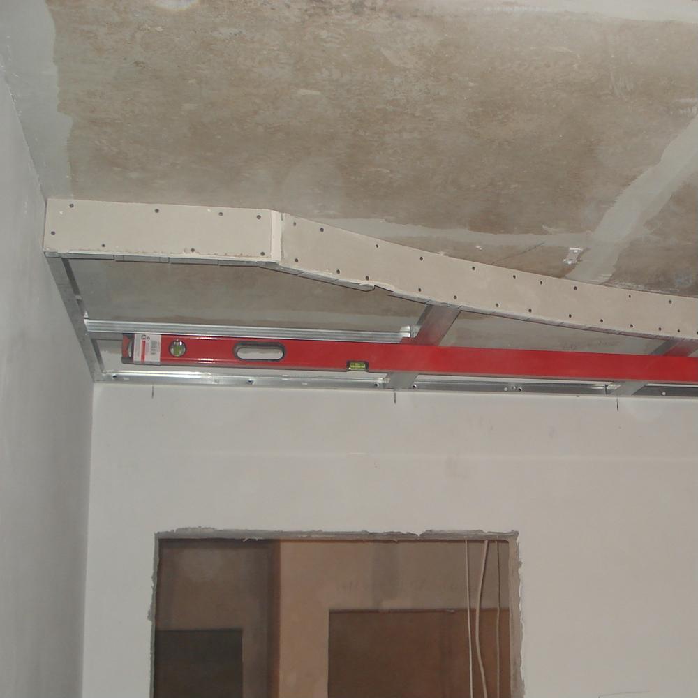

попутный вопрос появился, поделитесь пожалуйста способом раскроя листов. Т.е. суть то понятна, но может у кого есть свои "тонкости"? болгаркой или лобзиком в квартире пилить неудобно - пыли много, а ножом не всегда выходит - гкл бывает не очень, и крошится при разломе надреза..

Болгаркой резать ГКЛ - такого извращения ещё не встречал.
Надо менять производителя или поставщика, либо лезвия ножа.
2Gins Ну если на то пошло то лобзиком(часто только радиусные детали или шаблоны)не больше пыли чем от ножовки но качество другое А вообще конечно ножом с трапецивидным лезвием по правилу один хороший прорез, разлом,рубанком прошел и все
А болгарка это жесть даже не пробуйте
А стеновой прфиль это какой 60*27?или эконом 50*17
если г\к такой. просто глубже рез делаю и все. Рубанком не очень пользуюсь, брусок с крупной шкуркой лучше.
а я лобзик редко по гипсу использую, узкой ножовочкой наискось чтоб срез чистый был, а лобзик грубее намного и бумагу край с кусочками гипса отклывает, не аккуратно.
А потолочные радиуса фрезером - идеально выходит.
Господа! Спасибо за советы!
Видимо нужно и правда нормальный нож найти. Менять производителя гкл не получится - везде только один, и листы самые дешевые - качество отвратительное. На счет болгарки: я не правильно выразился.. Рез не болгаркой ,а паркеткой делается, с алмазным диском. На счет извращения вы погорячились - если заготовок много - самый идеальный вариант. Очень быстро получается, вот только работать в респираторе и на улице.. Пыли - море.
Фрезером - интересный вариант. попробую, как приобрету фрезер небольшой. У меня 2х киловатник.. почти 7 кг весу - думаю не очень удобно будет им под потолком лазить. Для такой работы надо фиолент прикупить будет.

был у меня такой.. дал товарищам попользоваться на неделю - в результате восстановлению не подлежит так что буду собирать на новый. А вообще Ваша идея мне очень понравилась! Один только вопросик - а фрезы надолго хватает? все таки она по дереву, а тут гипс.
Какие отличия в облицовке стен С623(профилями потолочными) и с625(профили 50*)?
В каких случаях вы применяете ту или иную
Спрашивал вот про это 2mirock Насчет лобзика вы зря тонкие пилки для фигурной резки и большие обороты и все в порядке главное не спешить а по поводу краев и торцов ГКл то там всегда ставль пластиковый угол(если радиус)или метал уголок если прямо ставлю на степлер 2проблемнет Хотя не считаю эконом потолочным так как нет ни крабов ни подвесов расчитанных под этот профиль хотя может у нас просто не возят?
