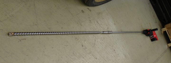

Serg У меня бур никуда не скакал. Плавный старт помогает. Отверстие достаточно точно намечается.

2TeRaos А при такой длине, да ещё и весе длиных буров:

Liki написал : 2TeRaos А при такой длине, да ещё и весе длиных буров:
ЗачОтное сверлышко!:)

2Kvost Вы на другом форуме в курилку-болталку зайдите, тема инструментальные картинки в самом начале, ну и тяжёлое оно получилось :)

Liki написал : А при такой длине, да ещё и весе длиных буров:
Эх, надо было сфотографироваться рядом с собранным сверлом когда из коридора шириной 80см бурили отверстие в его стене глубиной 210см... хвостовик собирали как на буровой по частям... кстати со шламом была проблема, на хвостовике-то шнека нет - пришлось воду заливать в отверстие, она стала неплохо выносить шлам наружу.

Liki написал : 2Kvost Вы на другом форуме в курилку-болталку зайдите, тема инструментальные картинки в самом начале, ну и тяжёлое оно получилось :)
Да-а. Буровая в миниатюре!:) А атласовский компрессор для каких целей используете?

2Kvost А там много таких стоит. У них там гнездо вместе с нами :)
