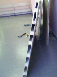

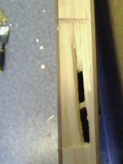

На заказе как то встретил вот такую дверку и мастера с большим опытом,уверенно отрезавшего низ 20мм и торец двери 15мм(в старые коробки ставил дверь)... на мой вопрос - А по весу разве не понятно было,что дверь пустая и собрана из реек? даже не из брусков? Говорит,я их уже стока перерезал и вроде ничё,а это какая то бракованная... Ну если не уверен,то хотя бы просверли снизу и будет понятно скока можно отпилить... кули,опыт!

ussur,не заводитесь и не принимайте на свой счёт:) я лишь хотел подчеркнуть,что без информации о двери,мы не можем давать такие советы. На фото в моём сообщении действительно не видно какая там обвязка,но отсутствие фото или ссылки на дверь от Ingvarr не мешает Вам советовать отпил,да ещё из двух сторон... это ж всё таки не коробку отпилить и наростить...
stroyman написал : Цитата Сообщение от DoncovC Посмотреть сообщение просверли снизу и будет понятно скока можно отпилить Уже теплее. И даже это не опыт а "метод тыка". Говоря о пустотелых дверях - на звук можно определить всю обвязку, даже клин

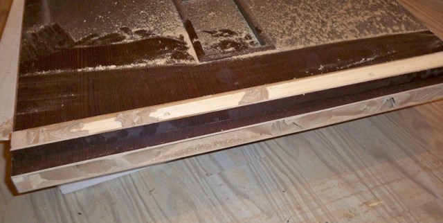

stroyman, да куда уж мне такие тонкости понять:swoon я получается по сравнению с Вами ещё очень ученик:( и похоже со слухом у меня проблема... да и не тока у меня... Как то настойчивый и экономичный заказчик не хотел расширять вверх проём и уговаривал на отпил двери только снизу,так как это дешевле,определив дверку на слух и вес,заявил что дверь с обвязкой примерно по 30мм, предложенный мной метод тыка применять не стоит и написав расписку,что претензий к мастеру по отпилу двери не имеет,дал команду -ПИЛИ! отговорить его я не смог... как говориться,за ваши деньги любой каприз....
на фото видно,что справа обвязка чуть больше,точнее 25мм,а слева чуть меньше-15мм...
