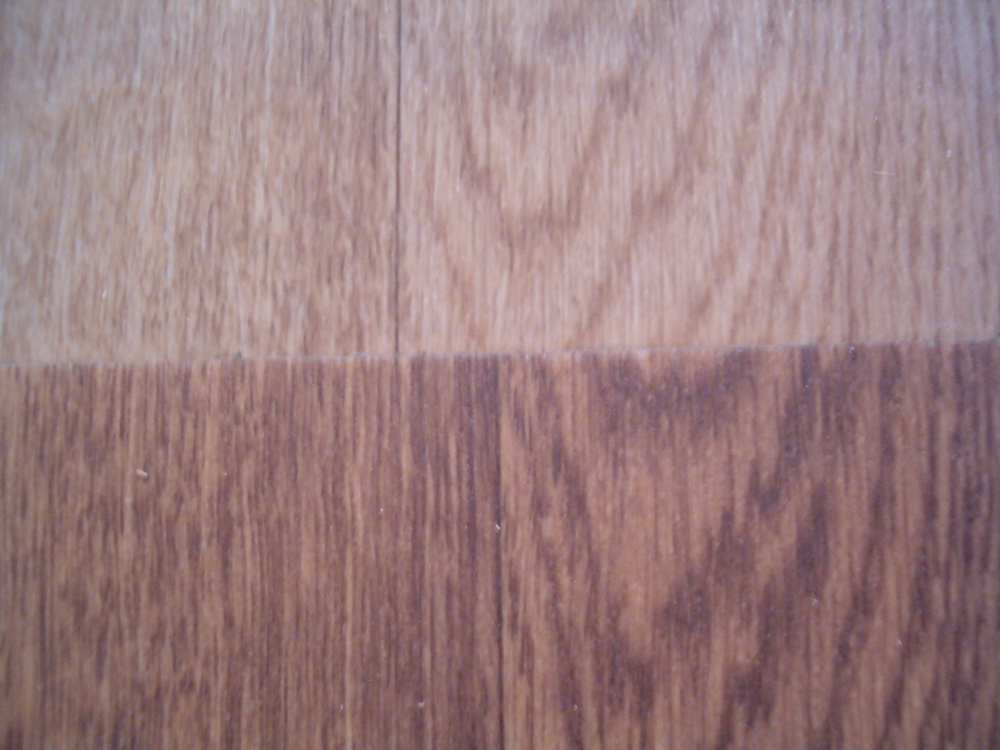

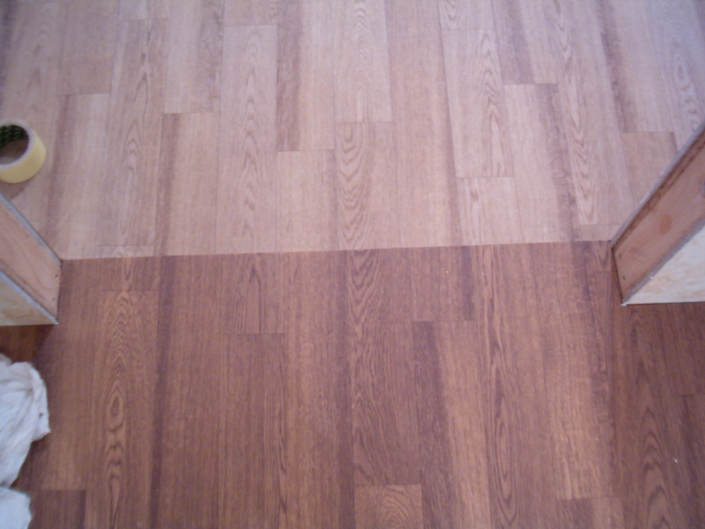

Truck написал : Хотелось шумоизоляцию получше, да с уплотнителем.
Да, смысл есть. Если есть дети, то лучше лаком покрыть.
Truck
Truck
Углич
Сообщений: 1429
12.01.2010 в 11:38:14
z645 написал : Если есть дети, то лучше лаком покрыть.
Да, есть, малой подрастает, месяца через 4-5 ходунками все изъездит. Тогда попробую лаком покрыть, а то я грешным делом думал ЗМ скотч для порогов на машину еще не приклеенный пустить.
Truck
Truck
Углич
Сообщений: 1429
12.01.2010 в 11:47:41
z645 написал : линолеум в разных комнатах положить до двери и сварить стык холодной сваркой.
Это на кухню.
