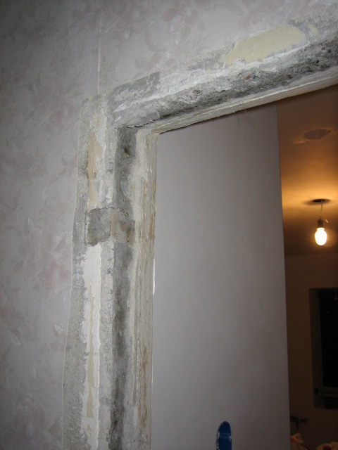

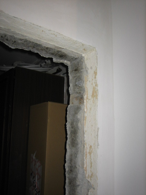

Скоро буду ставить дверь, хотя её ещё не купил. (думаю о Волховец или Софья) Проём выглядит - на фото. Как его подготовить или оставить так? Могу его вывести слоем штукатурки. Ту сторону, которая у стены - её в плоскость стены выводить?
Порядок работ планирую такой: Обои > Покраска обоев > Пол (паркетн доска) > Дверь.
Допустим такой порядок? Если да, то какие дополнительные требования к подготовке проёма?
Заранее спасибо!
Виталий_Мск
Виталий_Мск
Регистрация: 24.09.2009
Сообщений: 447
23.02.2010 в 22:26:53
а может лучше обои в последнюю очередь? Сами подумайте, когда пол будете класть, обои могут загрязниться, порваться. В самый последний момент финально прогрунтуйте стены и клейте обои. А вот пол надо сделать ДО двери. Волховец - дорогие двери - Вы рискнёте сами устанавливать?
mihamaster
mihamaster
Регистрация: 27.06.2008
Сообщений: 6351
23.02.2010 в 22:46:10
Виталий_Мск написал : а может лучше обои в последнюю очередь?
Лучше,в данном случае,пол укладывать в последнюю очередь.Паркетная доска-это не штучный паркет.Грязи никакой нет.
mihamaster
mihamaster
Сообщений: 6351
23.02.2010 в 22:51:45
snow-tube написал : Как его подготовить или оставить так?
Смотря как собираетесь ставить.Если на пену,то надо оставить место между коробкой и проемом.Если есть желание,то можно сделать "впритык" и закрепить дверь скобами и клеем.Плоскость стены очень желательно делать под уровень. Также учитывайте ширину коробки и толщину стены.Может выгоднее будет дверь с "телескопическими "наличниками,чтобы обойтись без доборов.
snow-tube
snow-tube
Регистрация: 05.11.2007
Сообщений: 337
23.02.2010 в 23:53:59
А какой максимальной ширины я могу поставить дверь, если максимальный размер проёма по бетону 860?
mihamaster
mihamaster
Сообщений: 6351
24.02.2010 в 00:29:36
snow-tube написал : если максимальный размер проёма по бетону 860
у разных дверей-разные толщины коробок.Надо смотреть по конкретной модели.Например у "Марио Риоли" при полотне 80 см проем рекомендуется от 90 см т.к. размер двери по коробке 88 см.
WEREG
WEREG
Монтаж дверей
Регистрация: 08.09.2006
Сообщений: 8906
24.02.2010 в 01:10:19
Koljasik написал : Господа, а такую приспособу кто-нить юзал?
Посмотрите в этой теме, где то за октябрь - ноябрь, того года, был один крендель, с похожей приблудой.
snow-tube написал : размер проёма по бетону 860?
Если планируется "Волховец" то для двери 800, проём 885-890 мм. Может имеет смысл расширить?
