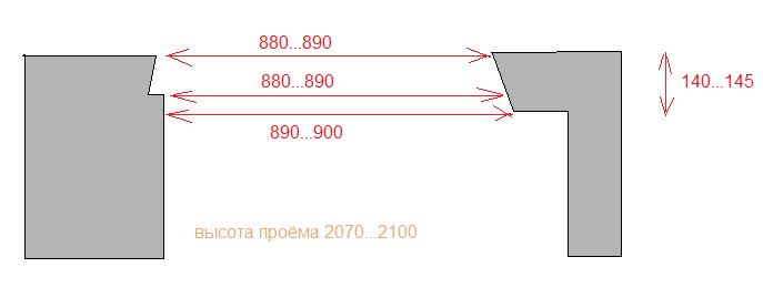

WEREG написал : Может имеет смысл расширить?
Очень не имею желания. Тогда ставим 700?
WEREG
WEREG
Монтаж дверей
Регистрация: 08.09.2006
Сообщений: 8906
24.02.2010 в 01:28:38
snow-tube написал : Тогда ставим 700?
Для 700 размер проёма надо заужать, до 785-890 мм.

Измерил проём. Мерил примерно через 40 см. Грани проёма кривые, поэтому точность скорее до сантиметров, но написал в мм.
Что теперь можно сказать о выборе двери? Говорят Волховец - дорогой, может что-то ещё посмотреть?
Забыл указать: верхняя часть проёма тоже скошена, по высокой стороне высота 2.10 по малой 2,07.
