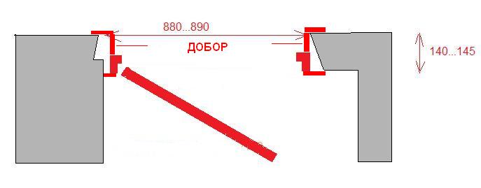

День добрый! Подскажите, хочу убрать угол комнаты выпирающий в коридор, на его место поставить дверь. Размер проема только для двери 900 мм хватит (дверь тогда 800, насколько я понимаю), или надо меньшее, больше? Еще как наличник прибивается, ведь по наружному углу место есть его прибить в плоскости коробки, а по внутреннему получается только толщина коробки (40 мм) с каждой стороны, потом стена поворачивает?
Что делать с черными уголками на рисунке, пена а потом шпатлевка?
