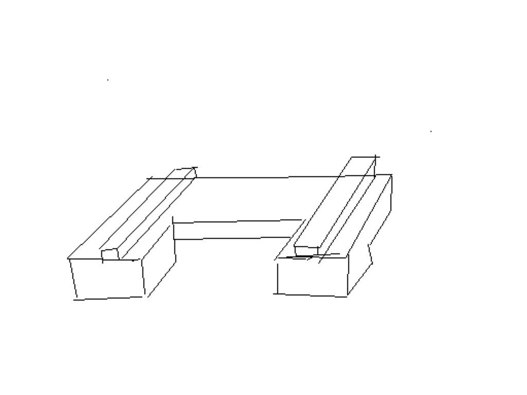

21.04.2010 в 13:31:39
Палецкий написал : Чесно говоря, не понимаю, как можно сделать добор в 7мм? Я бы лучше срезал штукатурку вокруг двери сантиметров на 50 и визуально получилось бы весьма не плохо
мы делаем проще.вместо добора берем дополнительную стойку, распускаем на циркулярке на рейки необходимой толщины и прикручиваем на коробку саморезами.потом обналичиваем.
