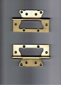

unter.by написал : Обоснуй. Тот же крепеж что и в обычных петлях производитель тот же
Хорошо врезанная карточная петля своим контуром удерживается от провисания + шурупы.А в этих незарезайках одни шурупы. Шуруп ослаб и дверь провисла.

Коля-мба написал : мои потуги в паинте
Для первого раза очень даже неплохо. По сабжу непонятна способ раздвигания-регулировки перпендикулярных брусков, допустим петля не 100, а скажем 98, тады чего?

unter.by написал : что заказчик приобрел то и ставлю.
Вот как то оно здесь совсем невкусно, а если заказчик просто рояльную петлю купит?

WEREG написал : допустим петля не 100, а скажем 98, тады чего?
так это у мну ведь всегда есть вторая пара рук и глаз тем более что как раз 99мм и было сделано хотя еси озадачится мона одну из сторон сделать подвижной+ фиксатор

WEREG написал : если заказчик просто рояльную петлю купит?
а чё прикольно - жесткий петельный зазор

Коля-мба написал : так это у мну
так это у тя, а я вот рабов эксплуатировать не намерен :)
Коля-мба написал : еси озадачится мона одну из сторон сделать подвижной+ фиксатор
Эта пять, озадачься :) и что бы шаблон был один для обоих петель

WEREG написал : шаблон был один для обоих петель
в смыле одного комплекта или 4"и 5"

AlSh77 написал : Шуруп ослаб и дверь провисла.
Точнее будет сказать, что без наличия плечиков, петля будет способствовать провисанию полотна, короче итог печален..
unter.by написал : А в общем какая мне разница
Тут ещё есть вот какой момент, када дверь отвалится и придавит своей массой ребёнка, виноват с морального аспекта будешь ты, поскольку не сказал и не предупредил, о последствиях.

Коля-мба написал : в смыле
Что бы по этому одному шаблону, ты мог зарезать все петли, скажем одного заказа из 6 дверных блоков, как на полотнах, так и на коробках, без перенастройки.
