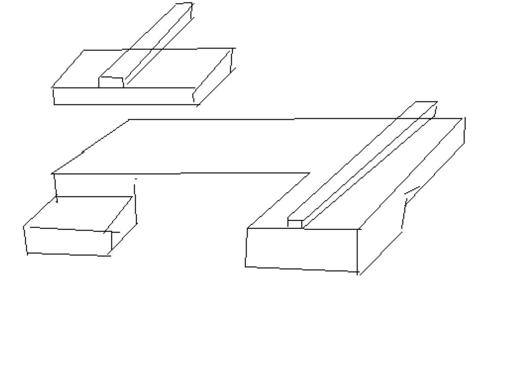

WEREG написал : без перенастройки.
понялможна так
WEREG
WEREG
Монтаж дверей
Регистрация: 08.09.2006
Сообщений: 8906
08.03.2010 в 15:40:28
Коля-мба написал : можна так
и что это даёт? потом ещё вопрос, если ты собираешься исползовать паралельный упор, то приспособа должна имень замкнутую форму, а не в виде буквы "П"

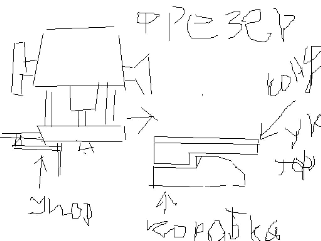

приблизительно так используется родной упор он упирается не в кондуктор а в коробку

WEREG написал : должна имень замкнутую форму,
зачем?

движение фрезера получается следующее : 1 зашел вдоль конечного упора( линейка) до того момента пока родной упор не упрется(ширина карты) 2 прогоняем длинну карты до второго упора(линейка) 3 выходит и удаляет остатки 4 подрезка углов

и для врезки на полотнах к кондуктору надос лицевого торца по краям два ограничителя сделать

Коля-мба т е две настройки одного кондуктора? привинчивать и отвинчивать ограничители, для полотен?

WEREG написал : привинчивать и отвинчивать ограничители, для полотен?
НЕТ. просто для коробок они как то ни к чему(там четверть есть), а с полотен надо чтоб не соскальзывал

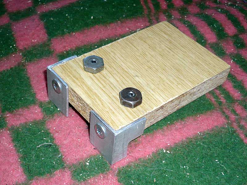

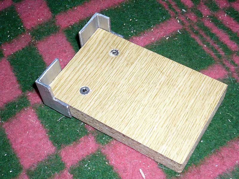

Specky
Specky
Барнаул
Сообщений: 1219
11.03.2010 в 08:40:17

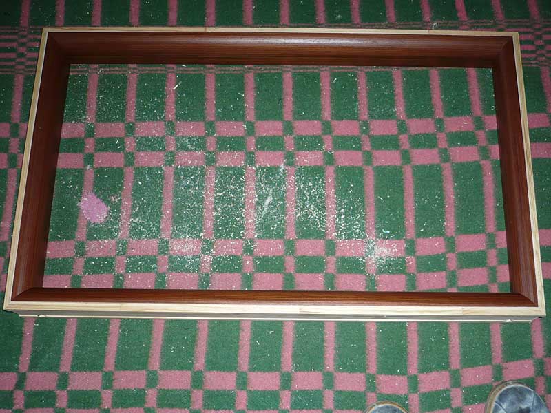

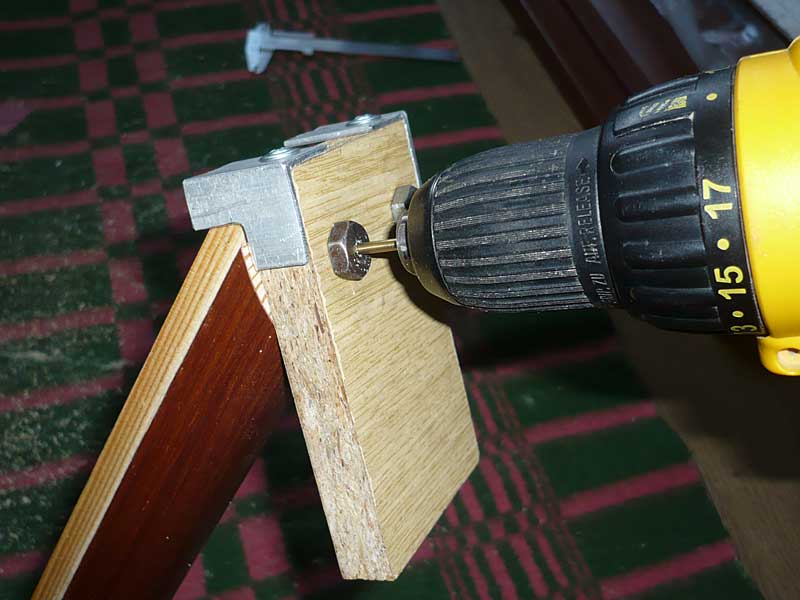

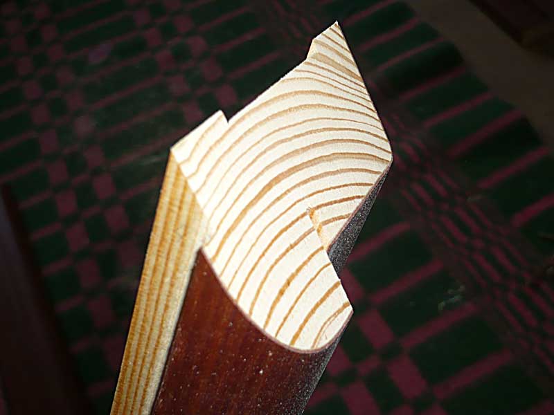

Приблуду тут одну сделал - кондуктор. И так оно мне понравилось - дай, думаю, расскажу, вроде такого нигде не встречал.
Допустим, мне нужно сделать двери с фрамугой (1) - рамкой такой с верху из того же погонажа, что и коробка (2), соединение - запил под 45 град (3). Получается в итоге 6 соединений на комплект. Дверей несколько, у всех коробка одинаковая.
Сам кондуктор выглядит так - фото 4, 5. Накладываем на запиленный конец коробки (6) и сверлим отверстия (7). В итоге все отверстия в собранных конструкциях должны совпадать - в любом сочетании.
После только в необходимых половинах соединений рассверливаем отверстие под саморез и зенкуем под шляпку и соединение готово (8) - просто отдых какой-то.
eric
eric
Регистрация: 07.10.2007
Москва, Сочи, Адлер, Сириус
Сообщений: 2607
11.03.2010 в 08:59:19
2Specky Интересная идея, но думая для коробок из сосны не сильно нужная штука, а вот если коробки изМДФ то тогда супер удобно.
