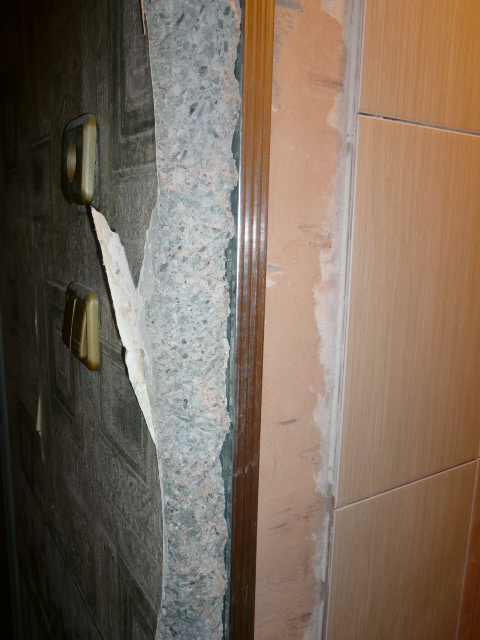

Первый раз буду устанавливать дверь. Проем в туалет оказался узкий и косой, пришлось поработать перфоратором. Теперь нужно штукатурить. Пытаюсь с двух сторон по профилям выровнять косяк. У меня осталась сухая смесь для стяжки пола. Подскажите пожалуйста пойдет ли она для оштукатуривания и сколько времени нужно ждать для высыхания перед установкой коробки.
