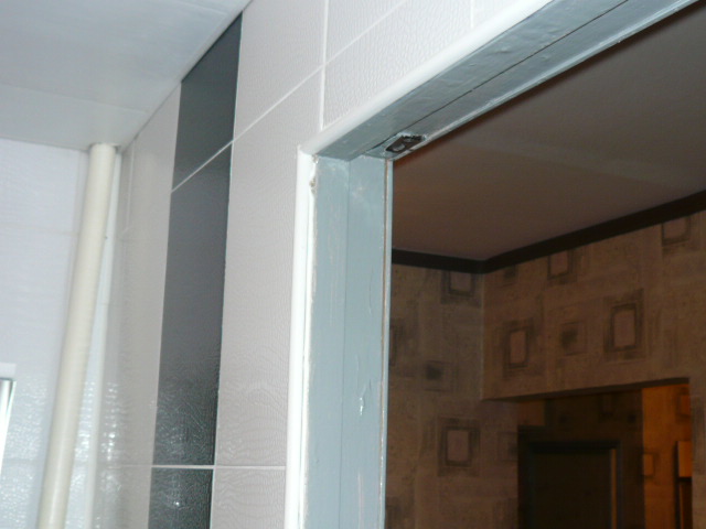

2Гость1
Судя по фото, вы не стену собираетесь ровнять, что было бы правильнее, а штукатурить сам проём внутри, тем более, глядя на профиль, слегка подровнять. Это лишнее. Хочется поштукатурить - ровняйте стены. Либо, поставив дверь, плавным переходом под дверь вывести штукатуркой до того места, когда наличник уже перекрывает. А по штукатурке, это к 2Палецкий

Royal Если ровнять после штукатурки, дверь не поведет?

Гость1 Лучше выровнять проем до установки двери.

Гость1 написал : Если ровнять после штукатурки, дверь не поведет?
Проем готовится в вертикаль до установки дверей. После установки дверной коробки допускается легкое подшпалевывание плоскости на расстоянии около 40 см вокруг коробки для того, чтобы наличники легли без зазоров. При подшпаклевывании край дверной коробки оклеивается малярным скотчем шириной не менее 3см, а в помещении обеспечивается хороший воздухообмен для удаления влажного воздуха. Сквозняки запрещены!

Очередная в ванной, плитка заведена на коробку.
Наверное без частичной перекладки плитки не обойтись?

Гость1 написал : Наверное без частичной перекладки плитки не обойтись?
Не обязательно, плитку можно подрезать по месту, лучше это сделать, до демонтажа старой коробки.
