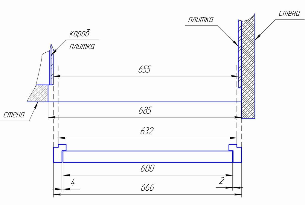

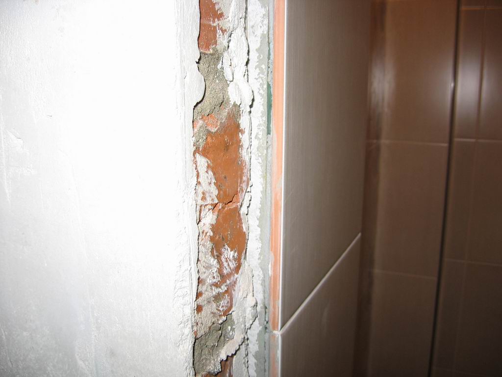

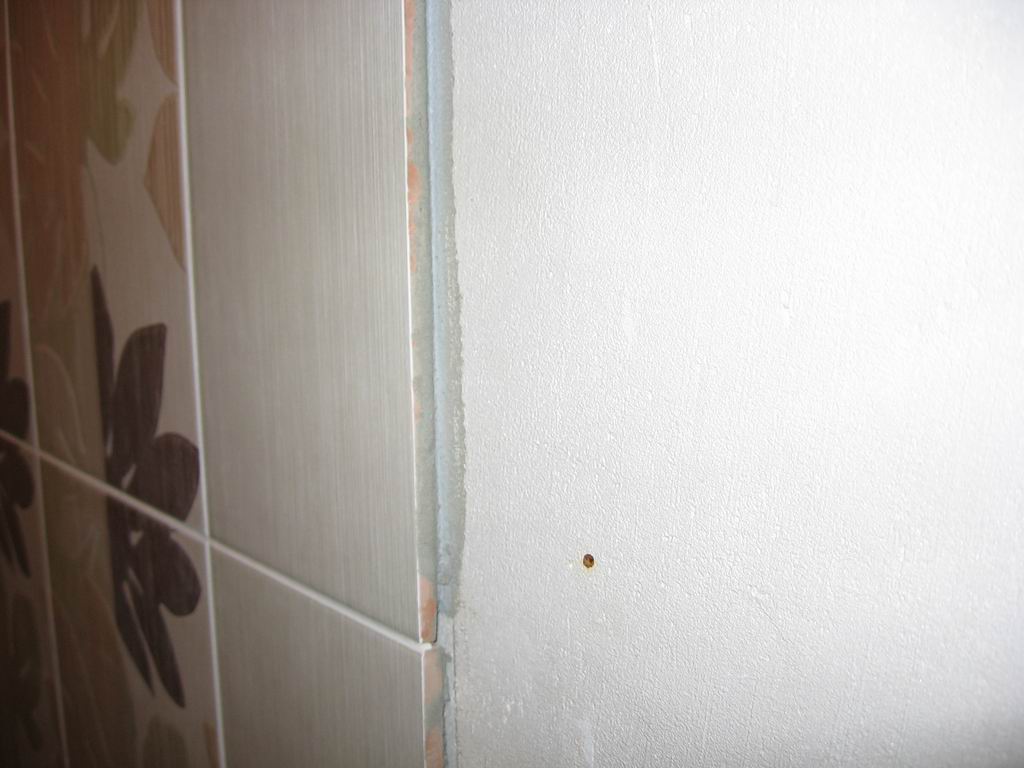

31.03.2010 в 11:56:52
WEREG написал :
  • 5 ежели опыта установки нет, то лучше по отдельности
а в чём сложность установки сразу с доборами? - в изготовлении конструкции, которая нормально встанет по глубине в проем с обеих сторон, или ещё какие тонкости?
даа, похоже из-за проёма уже отимел кубометр геморою - вот фотки откосов и схемка в масштабе по ширине (по глубине масштаб произвольный-в натуре размеры не мерил...) хотя, если исходить из того, что по плитке и штукатурке вертикаль, то прорвусь как-нибудь...:o

31.03.2010 в 14:43:28
Marozoff написал : по глубине в проем с обеих сторон, или ещё какие тонкости?
Именно по глубине и по 2 вертикалям в обоих плоскостях.

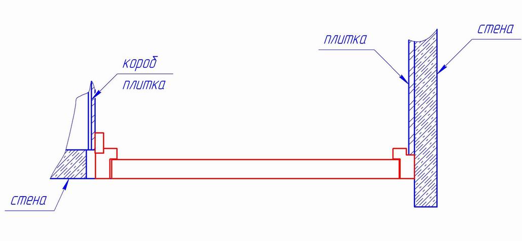

31.03.2010 в 16:06:39
Тогда ещё вопрос по схеме - с правой стороны проёма плитка положена так, что при установке стойки заподлицо с наружной плоскостью стены она (стойка) упирается дном паза для добора в срез плитки. Если стена в вертикали, то возможен вариант крепления правого бруса прямо к стене? Или для такого крепления существуют какие-нибудь противопоказания?

31.03.2010 в 16:12:57
2Marozoff особых противопоказаний нет, если стена в ноль по уровню, то можно поставить стойку на силикон вместо пены. Монтажный шов в первую очередь необходим для выравнивания дверного блока в проёме, относительно дверного блока, а пена используется в основном для заполнения пустот.

31.03.2010 в 16:24:00
WEREG написал : если стена в ноль по уровню,
Надо будет промерить... в принципе штукатурка на стенах внутри туалета - это единственное, что делал не сам - специально нанимал, чтоб плитку самому проще клеить было. Когда принимал работу смотрел по их уровню вроде нормально было. Вечерком повешу отвес, и ещё посмотрю, заодно и вертикаль плоскости внешней стены на правой стенке черкну...

31.03.2010 в 17:06:59
Marozoff написал : то возможен вариант крепления правого бруса прямо к стене?
Cудя по схеме,если плитка в уровень-проблем вообще нет. сквозной крепёж.

31.03.2010 в 17:30:53
Marozoff написал : А минимальная ширина монтажного шва какая допускается?
Если помещение сухое, то можно просто пропитать внутреннюю сторону коробки, чем то влаго останавливающим (лак, мастика), а если влажное то минимум 10 мм.
