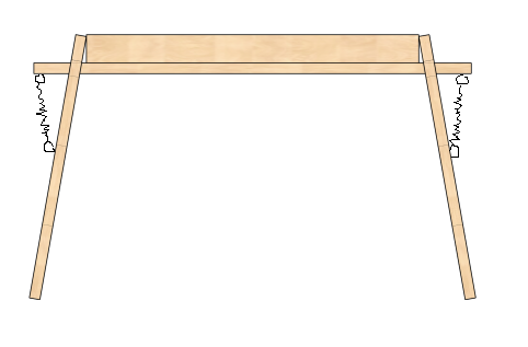

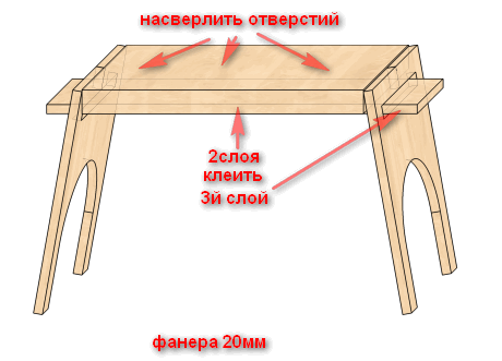

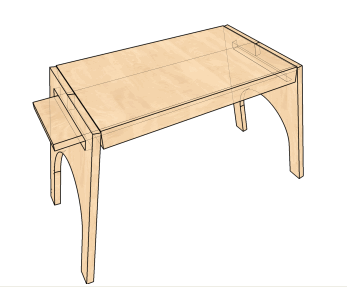

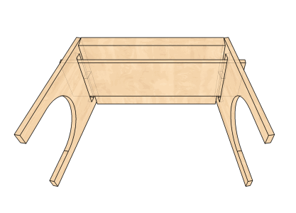

2vadim d 2WEREG 2eric Смарите, какой стол придумал ...мегапрочная мегауниверсальная мегаразборная и мегакомпактная весчь

2Палецкий Здорово. Я так полагаю конструкция не предполагает никакого крепления(болты, гайки, стяжки). Думается мне что только вес получится не малый.

eric написал : Я так полагаю конструкция не предполагает никакого крепления(болты, гайки, стяжки)
Никаких болтов и гаек! Единственно, что можно (?) добавить, это две пружинки с крючками, для более хваткой фиксации ножек
eric написал : Думается мне что только вес получится не малый.
Для облегчения веса можно смело заюзать 15ю фанеру, накрутить отверстий в ножках и столешне. Стол габаритами 100х40х50 см. ИМХО получится килограмм пять по весу

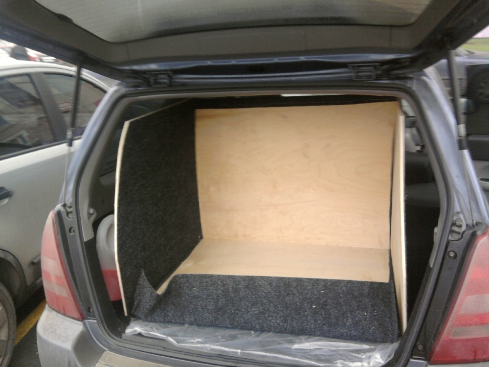

05.04.2010 в 17:27:28
