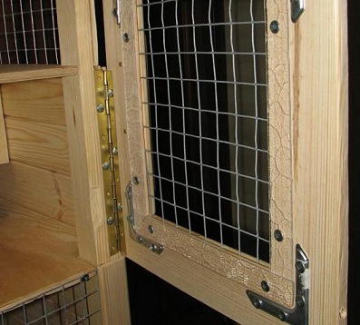

ДВЕРНОЙ.OZ написал: А может нужны длиннющие
а рояльную петлю на всю длину полотна ? ;)

MaisterYurij написал: а рояльную петлю на всю длину полотна ? ;)
... типа, полумеры - не наш метод?
