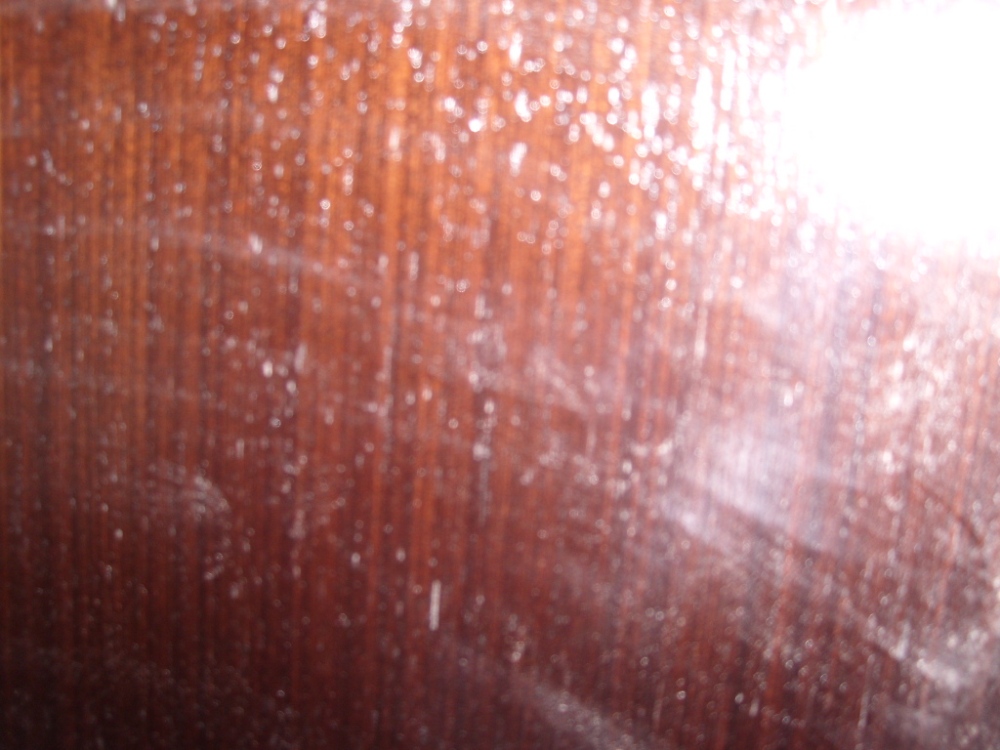

Я часто встречаю такую картину. Вот пример .Дверь простояла в квартире только ОДНУ НОЧЬ!!! работы не велись утром я зрел Это. Белые точки Это Грязь! Я еше не успел даже ручки поставить :)
Как въедаеться строительная пыль в пористую структуру шпона. Это проблематично потом будет отмыть. А работы там еще Огогого И я даже не представляю ,что сней(дверью ) будет в конце ремонта.

vadim d написал : будет в конце ремонта
Это обо что говорит? об то, что полнейшая безответственность и пое... (ой), и неуважительное отношение к материалу и прежде всего, к работе других людей.
