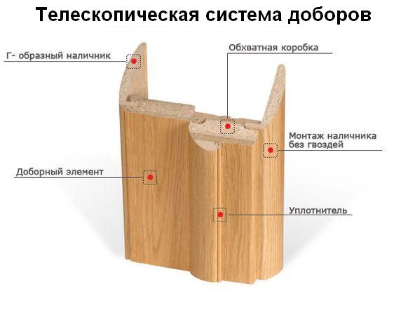

Zilius
Регистрация: 28.05.2009
Сообщений: 399
17.01.2011 в 21:49:21
WEREG написал : Фото гиде?!
Зидесь фото! Зидесь!!! Правда, фото к вопросам не тов. van1515, а к тем, что я некоторе колличество сообщений назад задавал по поводу оформления своего проема... :)
Итак, вот обещанные фото проема:
Собственно, сам проем во всех ракурсах, откуда удалось подлезть
Профиль проема
А так же, на всякий случай, фото самой прихожей (Лазурит), на случай, если кто подскажет подходящие к ним по виду двери для прихожей
Сами предполагаемые к установке двери, к сожалению, пока не имею возможности показать, ввиду отсутствия таковых на примете :( Как видно на фото, межкомнатные двери - это шпонированные двери "Орхидея".
Признаться, для моего проема они, как мне кажется, будут тяжеловаты во всех смыслах - и внешне такое скопление орхидей в одном углу будет смотреться слишком массивно и, главное, по весу эти двери не такие уж и легкие. (а проем у меня, как уже говорил, не усиленный).
В общем, вопрос с выбором самих дверей пока что открыт. Сам думаю искать среди легких (из МДФ?) дверей, весом до 7-10 кг, по виду подходящих под что-нибудь из прихожей.
Насчет метода установки - опять же, склоняюсь к варианту раздвижных дверей, т.к., как видно на фото (уж простите, что весь бардак кладовочный вывалил на вид, но я предупреждал об этом :)), в общем изнутри кладовки к проему ни с одной стороны не подобраться. Разбирать шкаф и холодильник на сегодня уже мало реально. Шкаф итак уже там на ладан дышит.. :)
Итак, теперь уважаемый тов. Палецкий подскажет
Палецкий написал : как крепить будем
? :) Или, может, и остальные уважаемые завсегдатаи данной ветки что подскажут? :)
Так сказать, надеюсь на вас и уповаю! :)
Аватар пользователя
Палецкий
Регистрация: 16.05.2007
Ровно
Сообщений: 21549
17.01.2011 в 22:28:35
2Zilius Великодушно извините, но ставить со стороны Вашей прихожей раздвижку из двух полотен и с двухметровой напрвляющей по стене будет, мягко говоря, не гарно. Остаются два варианта : лучший - складывающаяся раздвижка внутри проема по моей ссыле выше, и худший вариант - двойная дверь с полотнами по 50см. Какой вариант выбираете?
