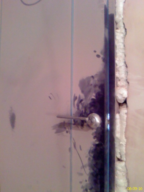

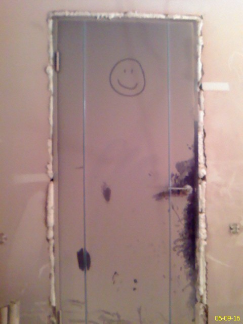

vadim d написал : и когда остается только финишная отделка( покраска,поклейка обоев) устанавливются двери
Это всё прекрасно работает, если стены, по сторонам проёма не выведены так http://s42.radikal.ru/i097/0903/42/5e11f566882dt.jpg

vadim d написал : 2WEREG НУ да!!!! ТАКИЕ ВЕРТОЛЕТЫ ващще жесть!
При том если бы, это было редким исключением, но в квартирах где "Про двери забыли", это почти закономерность. Если перепад по вертикалям в "Вертолёте" составляет 5-7 мм на 2 метра, то его можно вытянуть и в последствии, при условии не оклеенных обоев, приравнять финишными шпатлёвками, но это сказка, обычно перепады доходят до 30 мм и обои уже наклеены и пол сделан.

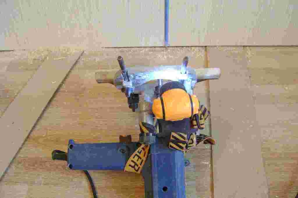

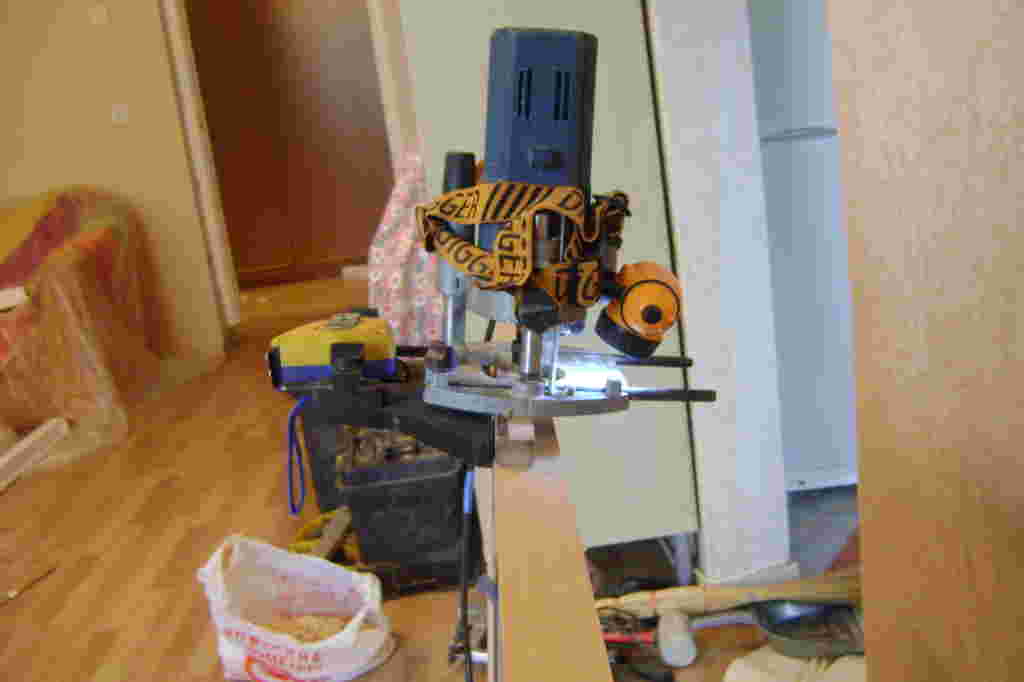

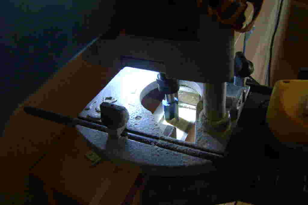

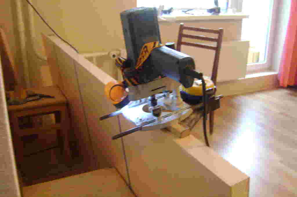

rust написал : Кто как решает вопрос освещенности при установке. Из опыта: если ставятся 5-10 дорогих (в нашем понимании от 8-10 тыр и выше) дверей, то с освещенностью проблем не будет почти никогда, а если 1-2 ламинатных двери, то работаешь чуть не на ощупь. На днях как раз забыл переноску и ставил в темноте, лампочка 40 вт в другом конце коридора, не там нарисовал метку и испортил стойку, благо ей цена 150 р. Хочу для таких случаев попробовать налобный фонарь, может кто использует, если да то производитель? Характеристики? Да и переноску на 220 в пора, наверное, поменять на что-то посовременней, аккумуляторное.
Вешать фонарь пробовал уже давно, но толку от него кагда он на лбу 0,0 поскольку уровень света упирается, в тело фрезера тагда как, уровень глаз значительно ниже. Прочитав ваше сообщение неожиданно пришла мысль, приобрести фонарь с наклонным основанием, дабы повесить его на сам фрезер. Поскольку сейчас идёт заказ именно с выбеленным дубом, хотя света в комнате предостаточно, но риски всё одно не видно, наконец сподобился и приобрёл, сей девайс. Требование по выбору было одно, чтобы как можно больше, фонарь, имел наклон. Дабы сфотать, на приполок положил рулетку, в качестве противовеса :)

WEREG написал : Дабы сфотать, на приполок положил рулетку, в качестве противовеса :)
Отличная идея! Закрепите ее там для противовеса!!! Балансировка инструмента - это очень важно! :)
По фонарю. Он на лампе или на светодиодах? Очень рекомендую светодиоды - они экономичнее лампы. При той же яркости светят от одинакового комплекта батарей в 5 (Пять!!!) раз дольше. Небольшой недостаток светодиодов - цветопередача. Но это уже для гурманов и не для данного применения.

GVK написал : Отличная идея! Закрепите ее там для противовеса!!!
Нет смысла, если только фрезер сделать на радио управлении )) Сидишь се чаёк попиваешь, а он сам себе по двери бегает и фурнитуру врезает... Мечта :)
GVK написал : Он на лампе или на светодиодах?
На светодиодах, с отражателем.
