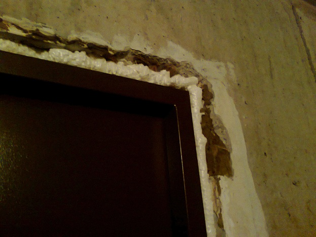

28.08.2012 в 00:10:12
Привет, недавно поставили дверь. В комнате еще хватает работы, по этому просто дверь без ничего. С другой стороны прилично выглядит, а с этой печально. От коробки до стены - справа примерно сантиметр, сверху полтора. Плюс сама доробка утоплена в проем тоже примерно на сантиметр.
Хочу сам попробовать сделать. Какие могут быть варианты облагораживания? В идеале, без деревяных наличников.
Лет 5 назад в подъезде делали ремонт и помимо прочего ставили окна. Края проемов тоже были кривыми, местами выщербленными. Их очень красиво восстановили - гладко, под прямым углом. Момент работы не видел, говорят гипсокартон.
Дайте направления куда лучше смотреть. Спасибо.

28.08.2012 в 18:33:54
Drezby написал : Какие могут быть варианты облагораживания?
1.срезаешь лишнюю пену,2.грунтуешь откос под штукатурку,3.по периметру прикручиваешь правило по отвесу и в горизонт,4.промежуток между дверью и правилом замазываешь ротбандом,5.когда высохнет(часов через 4-5)снимаешь правила,6.ждёшь когда подсохнет полностью-посветлеет(в идеале через пару дней)подшкуриваешь изъяны ,грунтуешь и шпаклюешь,7.дальше покраска или обои
