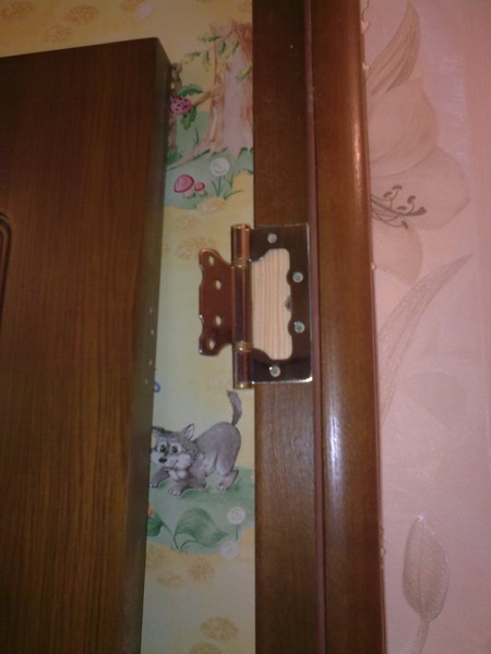

Как делают в большинстве случаев. Петли врезают только в полотно или в коробку тоже? Если второй вариант, тогда на стороне петель зазор будет 1-2мм, а на стороне дверной ручки 3-4мм, получается есть смысл не топить петли в коробку, тогда и там и там зазоры будут примерно равны по 3-4мм?
Купите лучше бабочки и не мучайте себя мыслями (врезать или нет).
