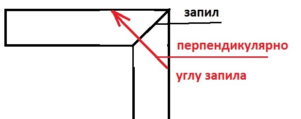

Ага, жмодатся гады))
Помню двери Задор, там Зак хотел обязательно с порогом, а стойки были ппц какие короткие..
Верх под 45 резанул без излишка а на низ уже нет длины под 45!
Чем производятлы думали?
