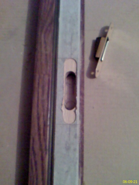

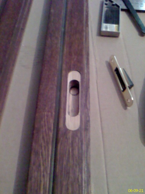

Положим стойку коробки, на торец полотна стоящего на торце петлевой стороны. От верха отступаем 3 мм (верхний зазор) намечаем высоту выхода языка. Берём колумбус (штангель с глубиномером) и вымеряем глубину, как это точно сделать, очень просто понять разабрав единожды ответку и усё ;)
[*] Я думаю не откро. Америку если скажу ,что коробки кривые. В моем случае, это не обошло стороной , прикинув величину кривизны и на сколько я смогу ее выровнять делаю поправки , не много смещая,разметку.
[*]Дальше как обычно размечаем, настраиваем ,врезаем, примеряем,прикручиваем.
[*]Прикладываю коробку к полотну ,чтобы верхний край полотна совпал с отметкой и проверяю. ....Слышен щелчок :) Пока все АЙС
Когда Впервые, я решил по пробывать такой метод , из 8 дверей только 5 работали "ЧИК-ЧИК" 1 дверь промахнулся по высоте,но дверь все таки закрывалась, а на 2 -х пришлось шлифовать Язычки :) В этот раз получилост ВСЕ ЧИК- ЧИК!!!! Не смторя на кривизну коробок и " ФАБРИЧНУЮ" врезку:( при которой один замок почему то был смещен в сторону
[*]Вот две двери ,две ответки , а "глубина" разная!

Сначала откладываем 3 мм на верх коробки, ставим риску, по этой риске выставляем коробку на двери, по высоте.
Потом глубиномером меряем от коробки до язычка (как на рисунке) и прибовляем к этому размеру половину его толщины, это есть центр. Переносим размер на коробку, чертим черту больше чем ответка на 15 мм снизу и сверху. Засверливаем отверстие пером, можно даже с запасом по диаметру. По центру (черте) выставляем ответку и прикручиваем к коробке, проверяем работу защёлки. Обводим контур ответки, откручиваем, врезаем, прикручиваем, фсё.
ЗЫ все операции по разметке ответки, делаются штангельциркулем (колумбусом)
Алесандр. Тоды вопрос. А как заставить язычек магнитного замка не много " вровеньвыпирать" :) . Ведь, язычек маг. замка в спокойном положении находится в теле замка, Да еще и дверь лежит на боку! и нужно еще приложить сноровку ,что бы его вытащить без помощи маг. ответки. Даже если и выташим .(Мы же смекалистые :) ) ,то придется ее выташить как минимум на 3 мм, так как кончик язычка чуть скошен под углом, и нужно его вытаскивать пока из тела замка не выйдет уже ровная часть язычка.
и ешо при этом лежит на полотне коробка......

Алесандр. Тоды вопрос. А как заставить язычек магнитного замка не много " вровеньвыпирать" . Ведь, язычек маг. замка в спокойном положении находится в теле замка, Да еще и дверь лежит на боку! и нужно еще приложить сноровку ,что бы его вытащить без помощи маг. ответки.
Вадим. Язычок замка тоже магнитый и так же хорошо липнет к любому мет предмету, как например к глубиномеру штангельциркуля. ;)

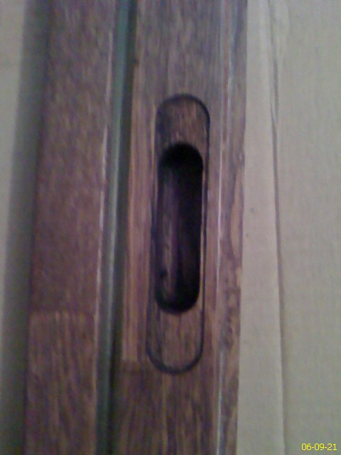

пришел в голову еще один, несколько варварский способ- сверлим сквозное отверстие мм 10 с обратной стороны коробки примерно в том месте, где должен находиться язычок замка и видим в него, куда нам нужно сместиться ответкой...
10 мм не канает, поскольку приёмная часть магнитной ответки 12-14 мм. По дереву отверстия сверлят от большего к меньшему, а не на оборот как в металле. Допустим что центровка обычных замков (не магнитных) допускает небольшую кривизну в расположении языков и ригеля, по фальцевой части накладки замка, но зачем так извращаться если можно вычислить этот перекос просто измерив, разность растояний от кромки, после врезки замка?!
Что касается магнитных, то этот перекос попросту недопустим, поскольку люфт магнитной защёлки приблизительно равен всего 0.3 мм, тогда как на обычных замках 1-1.5 мм.
Короче уважаемые обзаводитесь Колумбусом и не парьтесь, ваще очень странно что у вас его нет, это же прописная истина и фрезер им легче настраивать и свёрла измерять. Цена у него не большая в районе 300 р. , в отличии от штангенциркуля, заточен он не под высокую точность измерения, а всего лишь под 0.1 мм, то есть десятку, а не сотку 0.01 мм, как на штангеле.

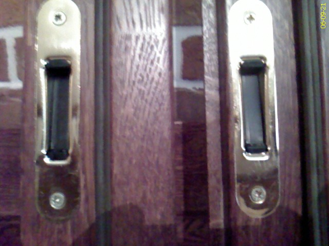

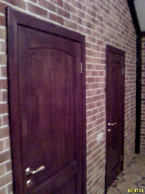

Огромное спасибо создателю данной ветки и его подробнейшему отчету по установке двери, а так же всем, кто критиковал, советовал и комментировал! Из этой ветки получилось замечательное руководство по установке дверей и замков, которое и постарался применить на практике. :)
На прошедших выходных я врезал свою первую в жизни дверную ручку с замком. :)
Огромное спасибо данному форуму за информацию по данной операции, которую я тут нашел и персональное спасибо всем, кто давал мне хитрые подсказки по ньюансам установки. :)
Сначала, начитавшись инструкций по идеальной установке и прочитал раздел "косяки при установке" и посмотрев на свою готовую ручку, было, расстроился, так как получился, конечно, не идеал. Однако, чуть позже, подумал, пришел к выводу, что, во-первых, делал я это впервые в жизни, а, во-вторых, делал для себя и очень даже старался! И, в общем-то, результатом сам я очень даже доволен! :)
В дальнейшьем буду оттачивать умение. :) Благо, еще много чего предстоит устанавливать...
Так что осмелюсь зачислить свой отчет не в раздел "косяки", а в раздел "установка дверей", как отчет новичка в этом деле. :)
Собственно, подробный отчет тут:
В дальнейшем, мне предстоит и установка самой двери, ну а в ближайшей перспективе, исправление косяков с перекосившимися коробками...
Проблема описана тут:
В связи с этим, прошу подсказать уважаемых специалистов - правильный ли план исправления я выбрал?
