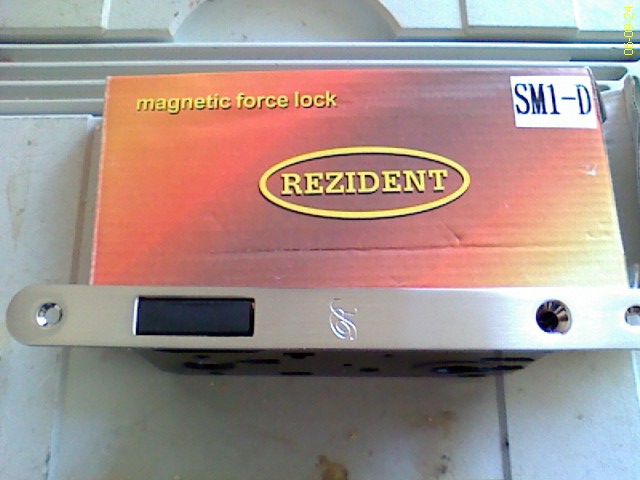

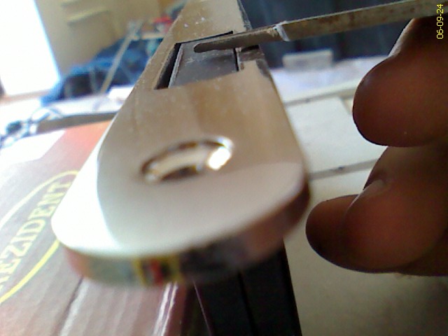

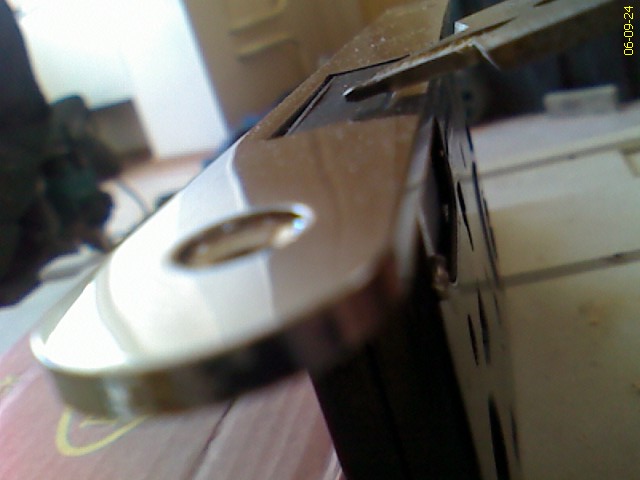

vadim d написал : Тоды вопрос. А как заставить язычек магнитного замка не много " вровеньвыпирать" . Ведь, язычек маг. замка в спокойном положении находится в теле замка, Да еще и дверь лежит на боку! и нужно еще приложить сноровку ,что бы его вытащить без помощи маг. ответки.
WEREG написал : Вадим. Язычок замка тоже магнитый и так же хорошо липнет к любому мет предмету, как например к глубиномеру штангельциркуля.
Штангенциркуля у меня сегодня не было........НО решил проверить ,Чет не поднимается он(язычок). :) Конечно перо не колумбус .... Завтра поеду опять на Маг. замки спецом куплю этот девайс попробую еще раз , но думаю ситуация не изменится. слишком мало металла. язычек просто сдвинулся в сторону пера и на этом его поползновения закончились.:)
WEREG написал : зачем столько гемороя?
Наверно степень Геморойности каждый мастер выбирает для сам, главное,Что бы конечный результат был хороший :) И МНЕ кажется с приминением ШТАНГЕНА в случае с маг. ответками не избавит от геморойности, но Вам наверно так удобнее. Хотя...... кто знает....

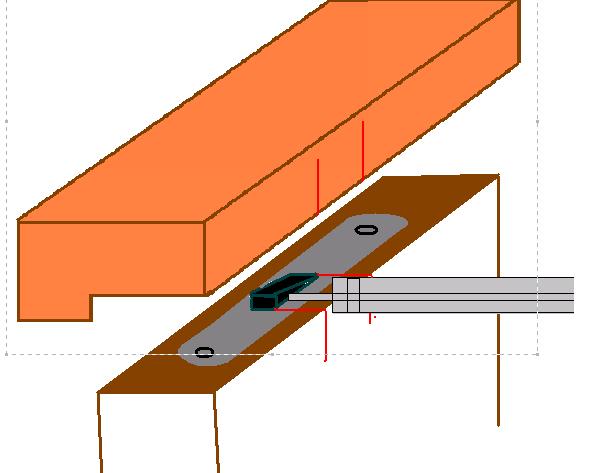

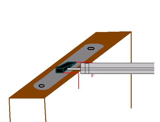

vadim d написал : Штангенциркуля у меня сегодня не было........НО решил проверить ,Чет не поднимается он(язычок). Конечно перо не колумбус .... Завтра поеду опять на Маг. замки спецом куплю этот девайс попробую еще раз , но думаю ситуация не изменится. слишком мало металла. язычек просто сдвинулся в сторону пера и на этом его поползновения закончились.
Корошо, зачем всё понимать так буквально, поднимаем язык чем угодно: штангелем, стамеской или сверлом, временно фиксируем его пальцем, упираем в него штык глубиномера, по заранее размеченной высоте выставляем коробку, при этом не прекращая упора на язык переставляем, колумбус на притвор коробки. Далее как описывал выше. Ваще колумбус профессиональное "оружие" столяра, поиграйтесь вам понравится.

Все свои методы ,которые, применяю при установке дверей,пытаюсь свести к критериям : простота , удобство и универсальность. НО при жестком ограничении ЭТО не должно влиять на качество работ!!!! Почему я принял это буквально........ потому что теоретически вроде правильно ,но на практике
vadim d написал : МНЕ кажется с приминением ШТАНГЕНА в случае с маг. ответками не избавит от геморойности,
WEREG написал : Всё сплошной колхоз, зачем столько гемороя?
ПРостота и удобство:- Я взял обычный угольник совместил плоскость угольника с плоскостью полотна,которая упирается в уплотнитель. Перенес метку на угольник.Потом угольник прикладываю на коробку И ту плоскость ,которая була совмещена с плоскостью полотна, прикладываю к уплотнителю. Переношу метку . и все
WEREG написал : временно фиксируем его пальцем, упираем в него штык глубиномера, по заранее размеченной высоте выставляем коробку, при этом не прекращая упора на язык переставляем, колумбус на притвор коробки.
Упирая одной рукой, держа штангеном, язычок. Второй рукой ножно взять коробку !? И не ослабляя усилия на язычек нужно положить одной рукой коробку на полтно и при этом на блюдать ,чтобы корбка не давила на Язычок. !? Дальше. Упирая штангеном Язычок мы сдвигаем его в сторону (Люфт) И рискуем получить искаженные размеры. В собранном виде Язычок будет на находится в спокойном положении и может смещатся в Любую сторону относительно своего ЛЮФТА. А это чуть больше милиметра. И силы магитной ответки не всегда смогут его переместить именно в то крайнее положение. которое было задано при разметке! Вот еще,
WEREG написал : прекращая упора на язык переставляем, колумбус на притвор коробки.
Все правильно. Согласен. Но это сработает при одном условии ,если внешние плоскости Коробки и Полотна совпадают.!!! НО сами прекрасно знаете что не всегда так .К примеру Вол-ц четверть коробки чуть меньше толшины полотна, у VALDO PUERTAS на оборот четверть чуть больше. Как быть с этой погрешностью!?
P.S. Быть может я не столяр и уж точно не кранодеревщик :) Я просто устанощик дверей.
И точные материи мне не чужды В свое время я на игрался вдоволь с подбными девайсами Работая на станках по металло обработке. Еще в юности собирая радио приемники ,проволку для катушек индуктивности и трасформаторов подбирали с помощью микрометров . Удачи ВСЕМ!

vadim d написал : Все правильно. Согласен. Но это сработает при одном условии ,если внешние плоскости Коробки и Полотна совпадают.!!! НО сами прекрасно знаете что не всегда так .К примеру Вол-ц четверть коробки чуть меньше толшины полотна, у VALDO PUERTAS на оборот четверть чуть больше. Как быть с этой погрешностью!?
Я грил именно не заостряясь на том что они совпадают, потому как енто всё равно. Корошо, глубиномер крутить, мы не умем, увы видео как енто делается не покажу, снимать некому, но разность то перенести, померив язык на полотне и на коробку в силах? Коробка меньше полотна на 1.7, а полотно 39, элементарно вычитаем 39 - 1.7 = 37.3. Коробка больше полотна на 1.4, а полотно скажем 36, так же считаем 36 + 1.4 = 37.4
vadim d написал : И точные материи мне не чужды В свое время я на игрался вдоволь с подбными девайсами Работая на станках по металло обработке.
На металлообработке, точность выше, обычно пользуют штангели до 0.01 мм, тады как в столярке 0.1 уже край, именно по этой причине обычно входу колумбусы, а более ленивые обычно таскают короткую мет линейку, на 15 см. Это на любителя кому что, лично я глубиномер вовсю юзаю ибо проще.
vadim d написал : трасформаторов подбирали с помощью микрометров .
Эта Вадим, я Вас оскорбить не пытался, звиняйте если чего, никаких пантов, чес слово :)
vadim d написал : ПРостота и удобство:- Я взял обычный угольник совместил плоскость угольника с плоскостью полотна,которая упирается в уплотнитель. Перенес метку на угольник.Потом угольник прикладываю на коробку И ту плоскость ,которая була совмещена с плоскостью полотна, прикладываю к уплотнителю. Переношу метку . и все
А вот енто про что совсем непонял, мона поподробней плиз :)
