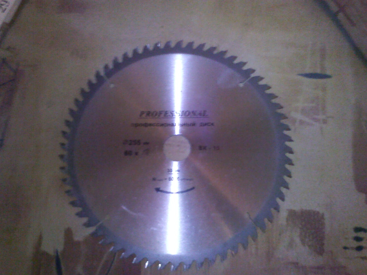

Паша 62 написал : Диск какого производителя?
Professional .По ходу так китаец зовётся.У нас на рынке он стоит 1100р.А дальше-только Макита.Но там цена космос.Не для моих объёмов.
Паша 62 написал : На первых двух фото кажется что коробка сильно утоплена и от этого наличники выворачивает,
Это разные двери.Но стоят в плоскости стены.
бракодел написал : небольшого торцевого биения диска ,и не перпендикулярности диска к столу ...
Возможно это как-то опредилить?Например биение диска?
модельщик написал : поменял на Макиту LS 40.
А возможно ли на ней запилить коробку 80 мм без наклона головы?И как она углы держит?

две основных причины ( по очередности устранения)
бракодел написал : и не перпендикулярности диска к столу
тупой диск/ неверные углы заточки зубьев

lvov7104, Диск новый ну типа острый? Не уводит ли диск ? Какая толщина диска. И в момент резки пилите с протягом или просто опустили и вжик?

vadim d написал : Диск новый ну типа острый? Не уводит ли диск ? Какая толщина диска. И в момент резки пилите с протягом или просто опустили и вжик?
Вот такой,только зубов на 20 больше.Толщина не указана.Но думаю ок.3 мм.Я не профессиональный установщик.Потому в год ставлю 15-20 дверей.Думаю,что этим диском -штук 15.А потому,считаю,что он ещё острый.Пилю с протягом.А вот как понять -не уводит ли-не знаю.Подскажите-проверю.
