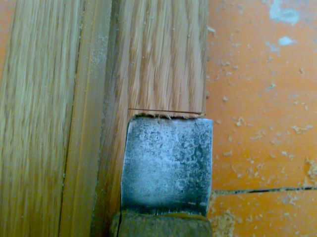

Ещё вопрос- ламинация и верхний слой МДФ местами как бы вздулись после подрубывания стамеской, есть способ пропитать каким нибудь клеем чтобы восстановит плотность мдф по краям среза?
