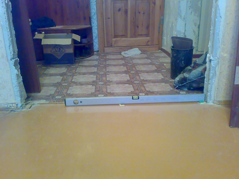

Сообщений: 1142
29.01.2013 в 21:50:39
применение промежуточной стопки прокладок. Справа получается желтая и зеленая . Значит правая нога длиннее на 4+5 = 9мм. За неимением лазера вполне приемлемо.
WEREG
WEREG
Монтаж дверей
Регистрация: 08.09.2006
Сообщений: 8906
29.01.2013 в 21:55:43
olegla написал : применение промежуточной стопки прокладок
Я ложу верх коробки на ребро на него уровень, а подкладываю свёрла от 2 до 12 мм.
