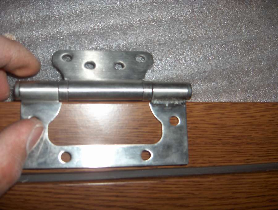

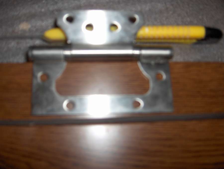

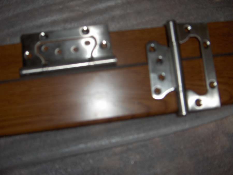

мужики ! я чайник в дверях:help . мож глупый вопрос задам:o
вот эти петли 3 шт. - как их правильно монтировать - хватит только в коробке канавку вырезать или и в самой двери надо:confused: ?
петли расположить 2 шт. по бокам и одну по середине - семетрично - или как-то по другому:confused:
готовые двери устанавливал а собирать - не собирал :cool: . жду ваших советов:)

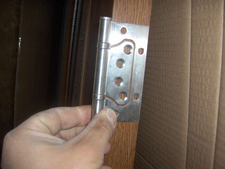

stroika написал : вот эти петли 3 шт. - как их правильно монтировать - хватит только в коробке канавку вырезать или и в самой двери надо ?
Я так понимаю их либо врезать в обе части, либо не врезать в обще, а половинных вариантов тут нет. Петли ваще сопливые, жёсткости нет никакой, дверь на них крутить будет, хоть четыре петли ставь. Я бы их устанавливать не стал, а отправил бы заказчика в магаз, за нормальными петлями.

WEREG написал : Я бы их устанавливать не стал, а отправил бы заказчика в магаз, за нормальными петлями
да ....петли шли в комплекте с дверьми...посоветуй другие -ТОКА НЕ ДОРОГИЕ - а заказчеГ -эт Я;) посмотри плиз ещё разок на петли - х.з. метал вроде не тонкий и крепкий:confused: - двери помоему кЕтайские - cо встроеным замком и прочими причиндалами - тока бери и ставь:a - но у мну нет ёпыта:(

WEREG написал : либо не врезать в обще
я тож так подумал - вот так просто прикрутить и всё - да? иль ты точно не можеш сказать:(

stroika написал : ТОКА НЕ ДОРОГИЕ
"PALLADIUM" www.palladium.ru , в латуни серии "саренто" дорогие 200 р. петля, а в железе 100 р. петля, на полотно надо две разъёмные петли 70 х 100.
stroika написал : вот так просто прикрутить и всё - да?
Так просто... на помойку их :)

WEREG написал : на помойку их
а на вид вполне приличные петли и симпатишные:(

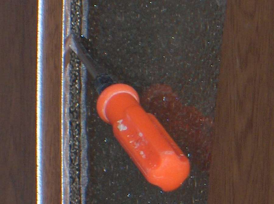

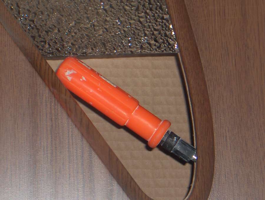

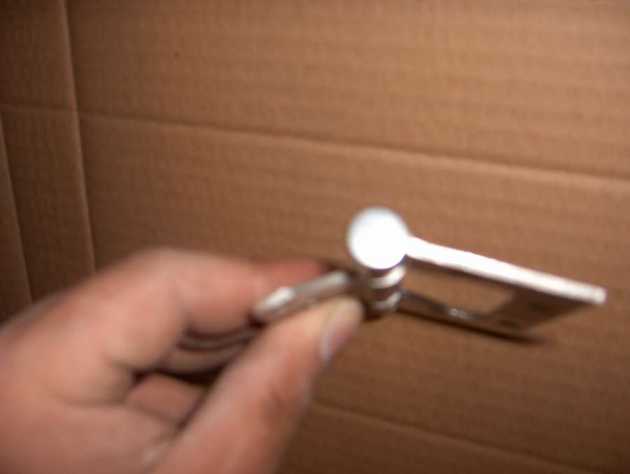

WEREG блин щас заметил ещё что стекло шатаеца:scare - его можно вверх вниз перемещать и щель имеет между стеклом:scare и ещё в вверху видимо куда стекло вставляеца там надо чем-то закрыть? как укрепить это стекло штоб не шаталось:( - что за фигня - что не так:swoon???

WEREG написал : "PALLADIUM"
а под них тока на коробке делать углубление или и на двери тоже надо?

stroika написал : как укрепить это стекло штоб не шаталось - что за фигня - что не так???
Вытащите стекло, в четверть аккуратно точечно залейте силикон, с шагом 300 - 400 мм, вставьте стекло обратно и зафиксируйте его, маханькими клинышками из спичек. Через 2 часа всё будет путём.
stroika написал : или и на двери тоже надо?
и там и там, 200 мм от верха и стока же от низа.
