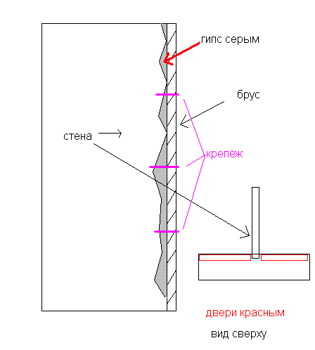

Особо ценной инфы в этом посту не нашел. То ли я легкомысленно отнеся к подготовке стен, то ли как надо герметик вбивать? Вопросы были несколько иные. У меня не так фатально. У мастеров иногда кривее бывает с ровными стенами.

Я сейчас голову ломаю, как бы мне перепады в 5-6мм на стене (пока не оклеена обоями) поправить, что бы дверные коробки встали как надо и наличник лег по стене без зазоров. А это...!

Хуже можете сделать(испачкать). От вибрации при открывании/закрывании щель может открыться и тогда уж совсем будет неприглядно. Попробуйте приклеить к стене, зафиксировав струбциной. Или забейте финишный гвоздик(и) под углом, если стена гипсовая.

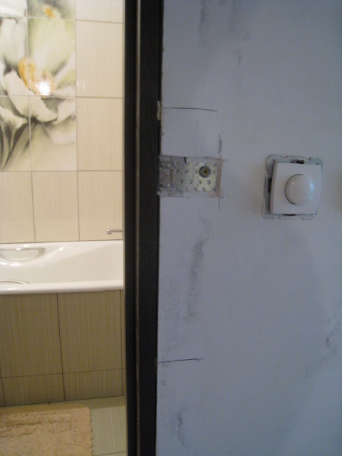

продолжаю репортаж с места событий...
Прирезал сегодня одну петлю на полотно. Маля накосячил! Со шпонированными дверями дела раньше не имел, да и с "бутербродами" как эта дверь тоже...
на фотах выглядит страшнее чем в действительности, хотя кой какие косячки только на фотках заметил.
2Коля-мба Так а зачем привязывать дверь к столу, когда держатель двери небольшой, и где удобно под дверь поставить можно? А так столом уже не воспользуешься - держит дверь.
там таки щель по длинной стороне милипизерная, и шпон посшибал местами...
предлагали мне фрезер взять попользоваться, но я чёй-то подумал, что мне с первого раза что фрезером, что стамесками - пофиг чем косяки ловить

это из инструкции к данной двери.Может я конечно отстал от жизни но считаю что стамеской намного быстрей и удобнее.правда я и врезаю уже 30 лет.Для врезки петель использую стам.шириной 55*2 мм.из отличной стали.1 заточки хватает на десяток дверей.Думаю что пока устанавливаю приспособы и настраиваю фрезер можно пару дверей поставить.
модельщик написал :
вот именно, что от этой двери - мне сравнивать не с чем (в смысле шпон на массиве, шпон на этом LVL брусе, на МДФ, или ещё на чём), но по сравнению с совковыми деревянными крашеными дверьми этот LVL да ещё со шпоном...
получается там разные по плотности слои и длинный край петли попал на мягкий слой, который легко крошится. Я хоть и прорезал шпон ножом, но кромка шпона всё равно обшелушилась вместе с этим мягким слоем пирога...
понятно, что опыта и мастерства не хватает, просто подумалось что фрезеру пофиг эта структура с разной плотностью...
