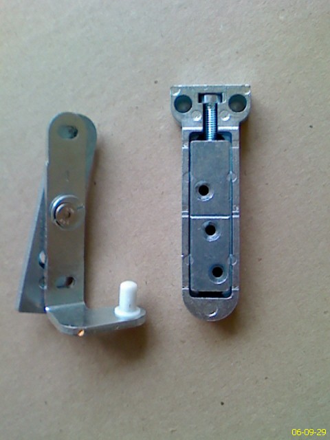

vadim d
vadim d
Регистрация: 20.04.2008
Сообщений: 5036
20.09.2009 в 23:12:12

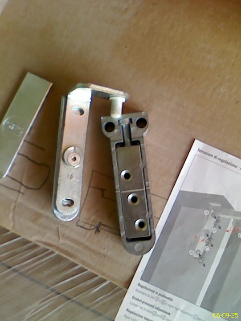

Александр, Ваше мнение об этих девайсах..

vadim d Мебельная фурнитура, точного названия не помню, но аналог используется, на сервантах. Думал уже лет 20 не выпускают, если не сложно, плиз скажите, кто их делает!

Это типа скрытые петли для дверей

Я типа понял, иначе вы бы их сюда и выкладывать не стали. Кто производитель?

а там на бамажке написано, типа испаноиталия :) шас ковыряюсь с ними..
