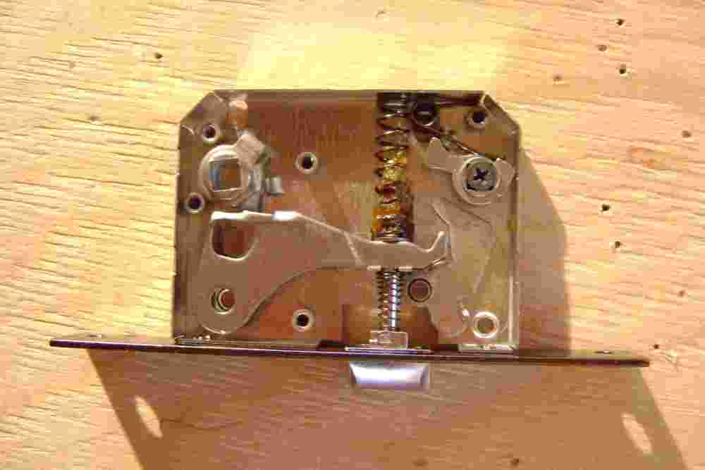

wer90 написал : Разобрал я защелку из с/у,
Вот, тоже разобрал, тока предварительно, зафиксировал задвижку саморезом.

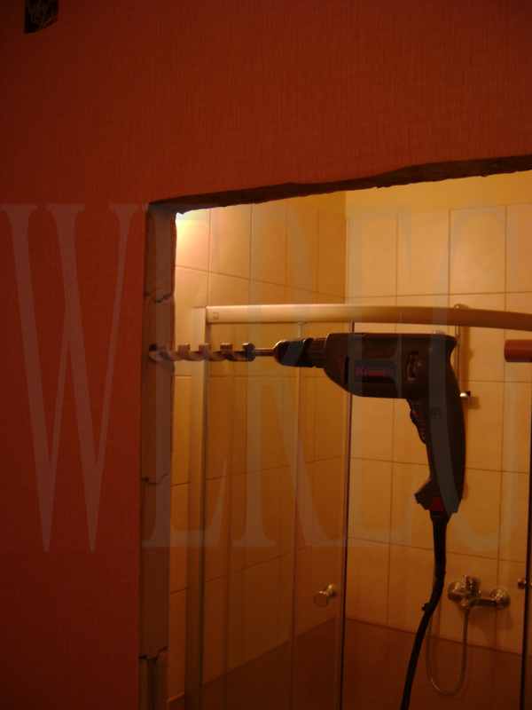

Это всё фигня, я в пазогребне закладные делаю, из черенка для граблей диаметром 28 мм, предварительно просверлив гипс тем, сверлом, про которое вы спрашивали, на той странице. При том опция стандартная, нада бы уже в прайс внести, сейчас каждый второй новострой такой.

Отрезаю черенок, по 150 мм и если в плоскость стены, по 65 мм. Поскольку черенки точёные, более длинные приходится, загонять с киянки. Кагда черенок попадается, чуть меньше диаметра сверла, то в отверстие капаю немного пены, а он заходя в отверстие как поршень, вытесняет пену. Кроме того всегда блокирую черенок, в отверстии, двумя саморезами под углом в 35-40 градусов. Один смотрит вверх, второй вниз. Саморезы загоняю, практически по самым краям отверстия.
